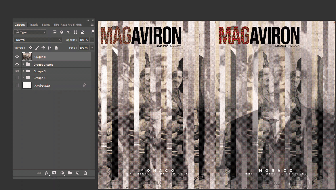

J'ai un problème lors de l'enregistrement de mon fichier sur lequel j'ai plusieurs images en incrustation.
C'est la première fois que ça m'arrive je me sers souvent des modes de fusion.
En gros peu importe que j'exporte en web, en pdf ou autre, le rendu change complètement après enregistrement. J'ai essayé de fusionner les images avant, cela modifie également le rendu. L'opacité est à 100% pour toutes les images.
Je ne sais pas si je suis très claire, j'espère que vous pourrez éclairer mes petites lanternes ... Mille merci :)

  1. kabakak Messages postés 720 Date d'inscription   Statut Membre Dernière intervention   139
    je n'ai pas de solution autre que
    le calque de l'homme est en incrustation
    si on le remet en '' normal '' et modifions la clarté
    le résultat semble assez semblable
  2. kabakak Messages postés 720 Date d'inscription   Statut Membre Dernière intervention   139
    Suggestion
    Positionne toi sur la couche toute en haut
    Fait ( Shift Alt Ctrl e )
    Ce qui te créera une nouvelle couche par dessus et ainsi conservera l'aspect général voulu.
    Enregistre comme tu veux
  3. emydh Messages postés 10 Statut Membre
    Merci pour votre réponse, j'ai essayé, et le calque créé présente le même problème et est modifié..
      " Sans être certain "
      Je supposerai alors que vos différentes images qui composent le fichier ont été redimensionnées " après " que les modes de fusion fut appliquées. Ainsi, une fois applatit, ça modifie les paramètres de chaque calques.
      Donc
      peut-être que redimensionner chaque calque aux bonnes dimensions et après appliquer les modes de fusion serait mieux.
      Exemple: appliquer un contour noir de 10 pixels à un rectangle puis le diminuer de 50% laissera le contour à 10 pixels. Ce qui modifie l'allure général
  7. emydh Messages postés 10 Statut Membre
    Bonjour, Non les images n'ont pas été redimensionnées après. J'ai même recommencé le fichier en remettant chaque calque un par un et rien n'y fait le problème reste. Peut être puis je vous envoyer d'une autre manière le fichier ? Merci beaucoup :)

  9. emydh Messages postés 10 Statut Membre
    Ha oui en effet c'est ce qui s'en rapproche le plus ! Merci beaucoup je vais utiliser cette solution, je ne vois rien d'autre non plus. C'est quand meme un mystere .... premiere fois que je n'arrive pas à appliquer un mode de fusion O.o
    Vraiment mille fois MERCI pour votre aide ! :) je vous souhaite une très bonne journée, à bientôt
