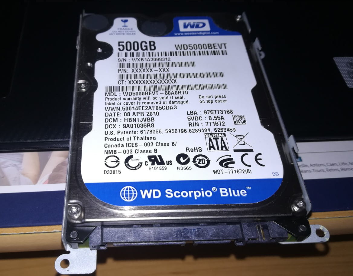

J'ai sorti le D. dur de mon ancien PC portable pour récupérer les photos et vidéos
mais je ne les trouve pas. Je vois pourtant beaucoup de fichiers et dossiers mais pas ce qui m'intéresse.
Comment faire ? Il existe des logiciels pour ça ?
Merci pour votre aide.

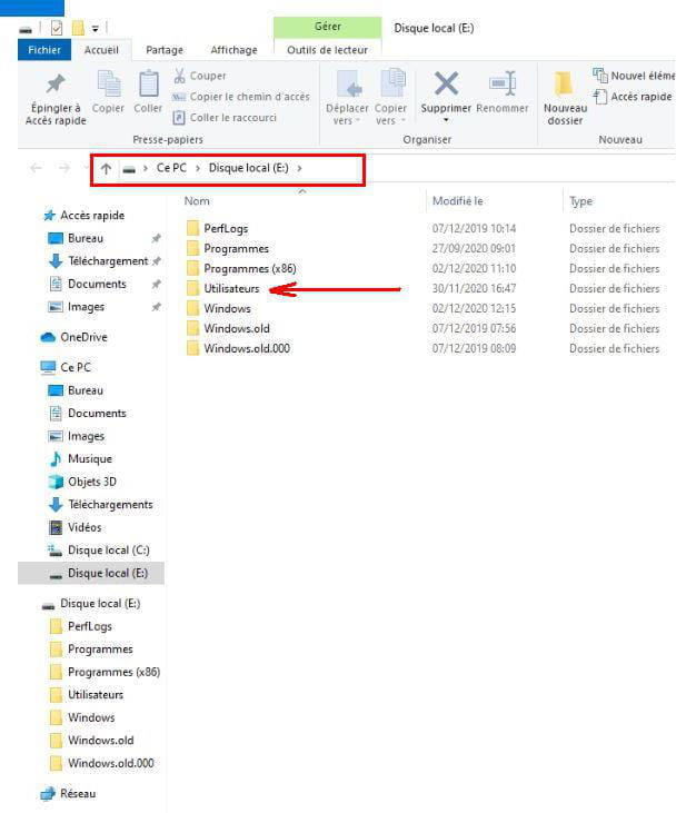

    >>> J'ai sorti le D. dur de mon ancien PC portable <<<
    On suppose que vous l'avez branché comme DD externe. Donc sans problème vous aurez tous vos fichiers. Sauf bien entendu si ce DD est hors service.
    Je viens de faire l' essai avec un ancien DD que j'ai sous la main. Résultats en disque local E ==>

    Ce disque dur vient d'un ancien Pc portable qui ne fonctionne plus, équipé de Windows7.

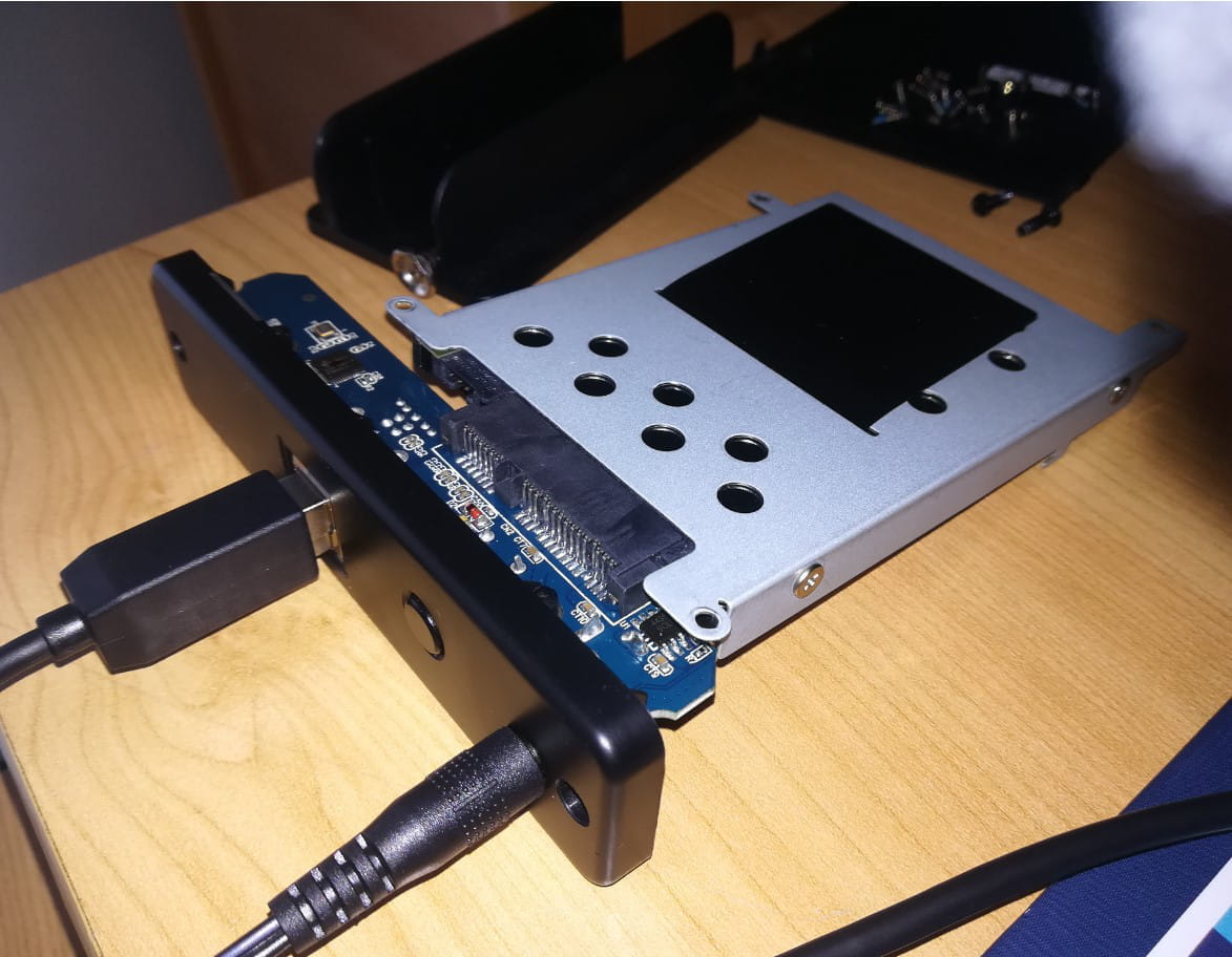

    J'ai donc sorti ce disque :
    et je l'ai branché comme disque dur externe par USB sur mon Pc actuel équipé de Windows 10.

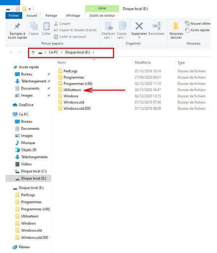

    Sans parler du procédé de recherche, dès que l'on branche le DD la page ci-dessous s'affiche

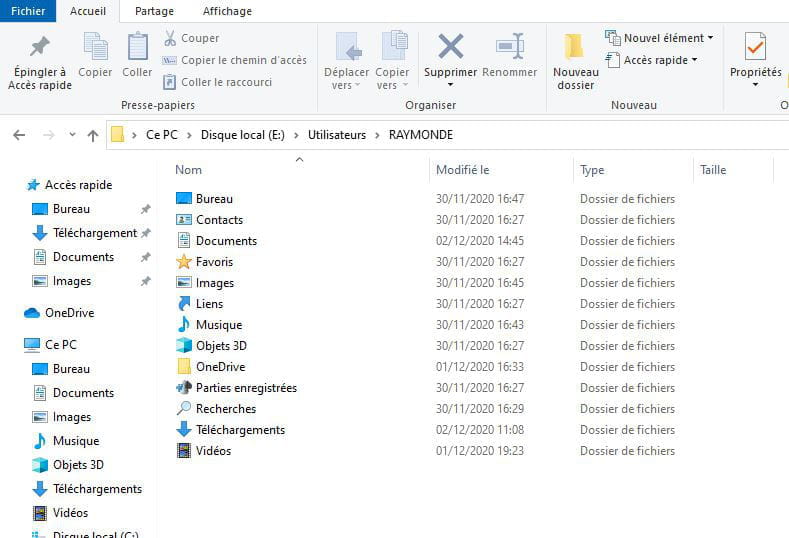

    Cliquez sur UTILISATEURS. nouvelle fenêtre sur le choix "Public" ou "nom" du PC. En l’occurrence ici >>> Raymonde. En cliquant sur le nom vous ouvrez tout telle l'image jointe en message 2. Reste plus qu'a cliquer sur "Images" dans la liste ou sur documents ou autres.
    Maintenant si par ce simple procédé cela ne fonctionne pas, c'est que le problème est grave pour ce DD en externe !

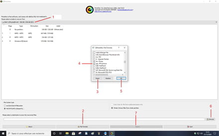

    Après pour la récupération de fichiers images, je préfère largement "Photorec" du logiciel "Test Disk" (en anglais mais facile d'utilisation) assurément plus efficace que Recuva. Je peux joindre une photo d'utilisation si vous le souhaitez.

    Recuva n'a rien donné ; oui, j'aimerai faire un essai avec "Photorec", Jojolaguitare, merci....

    Créez en prime un nouveau dossier dans par exemple téléchargements pour le retrouver facilement. Ensuite téléchargez le logiciel ==>
    https://www.commentcamarche.net/telecharger/utilitaires/21721-testdisk-photorec/
    C' est un dossier.exe donc il faudra sur clic droit "extraire". Dans le nouveau dossier extrait, vous cliquez sur Test Disk et dans la liste sur "photorec 1466 Ko"
    Exécuter dans l'ordre les opérations suivant l'image ==>
    En 1) choisir le DD externe . . . En 6) Browse est le nouveau dossier que vous avez crée au début. Aussitôt après "Search" s'affichera en gras et vous pourrez lancer la recherche. Comptez plusieurs heures. Pour un DD de 160 Go= 25 minutes.
    A la fin de la recherche, ouvrez le nouveau dossier. Vous en trouverez de nouveaux avec des centaines d'images mais vous repérerez assez facilement celles qui vous intéresse.

    merci pour ce logiciel, il a tourné pendant 2 heures et il a trouvé 4,16 Go ! Mais pas la moindre photo, il ne peut pas non plus faire des miracles. Ce sont des fichiers txt, dll, quelques bmp, java, html et exe. Hélas pas de jpg ou autres extensions.
    Pas étonnant que le Pc ne fonctionnait plus !

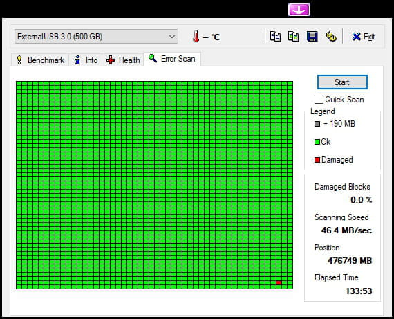

    Il est possible que ce disque aie des milliers de secteurs défectueux et les photos étaient dedans...Si le disque est resté très longtemps arrêté, les têtes se collent au disque (plus ou moins) une seule est arrachée au démarrage, ou décallée par le choc, et tu perd presque toute une face du disque... voilà des idées qui perdent beaucoup de fichier d'un coup..
    Disons qu'un Scan du disque avec le logiciel "HD_tune" pourrait donner une idée de la santé de ce disque (resté dans le coma assez longtemps... comme...) bref
    Voici une version gratuite http://www.hdtune.com/files/hdtune_255.exe
    Tu fais le test ...." Benchmarck...Health... et error Scan" ce dernier peut durer toute la nuit.. il ne faut pas cocher la case quick scan
    Et tu peux aussi nous coller les captures de chacun des résultats, ici..

  13. Mikadoo_shop Messages postés 35 Statut Membre
    Eh bien, non, apparemment il n'a pas beaucoup de secteurs abîmés, mais le scan n'a duré "que" 2h45mn, ce qui veut dire à mon avis que la majorité des fichiers a disparu.
    Je n'en espérais plus grand chose maintenant.
    Je te remercie donc, ainsi qu'à tous ceux qui se sont intéressés à ce problème.
    Voici l'image du scan :
    Bonne soirée à tous, sans doute à bientôt.
    M.D.
  14. jeannets Messages postés 28463 Date d'inscription   Statut Contributeur Dernière intervention   Ambassadeur 6 618
    Oui effectivement tu as un cluster de défectueux, mais il ne se situe pas dans des zones trop critiques... ce n'est pas ça qui a perdu tes photos...
