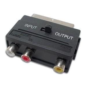

    Ta TV a bien des entrées analogique RCA Composite , une jaune ( vidéo) et deux rouge et blanche pour l'audio :
    Achète ceci :
    Que tu branchera sur ton DVD et que tu commutera sur out put

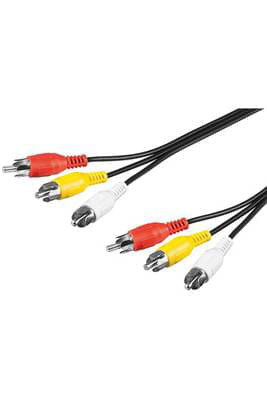

    Brancher à la TV avec ces type de câble :
    Et commuter la TV sur l'entrée correspondante
    Le convertisseur on oubli, cette solution sera bien plus simple et de meilleur qualité de de convertir un signal analogique en numérique certainement dégradé
