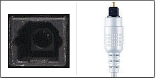

Cette TV à une sortie optique numérique :
-Pour un casque sans fil :
Acheter un DAC ( = Digital to Analog Converter , in french Convertisseur de numérique à analogique )
https://www.amazon.fr/analogique-convertisseur-adaptateur-amplificateurs-dalimentation/dp/B00KNNSKV0/ref=sr_1_1_sspa?ie=UTF8&qid=1508597697&sr=8-1-spons&keywords=audio+dac&psc=1
Brancher le câble optique fourni entre la sortie "Optique numérique " de la TV et le DAC,, le casque sur la sortie casque du DAC
Pour l'alimentation, utiliser un port USB libre de la TV, sinon acheter une prise 220-> 5 v genre chargeur de téléphone.
Une configuration sera peut être à faire au niveau du menu audio de la TV si ça ne marche pas du premier coup.
Ce montage ne coupe pas automatiquement les haut parleurs de la TV
