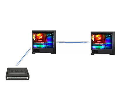

Je me posais une question, ayant une connexion plutôt faible, je me suis demandé si c'était possible de me connecter à internet via un câble rj45 et en même me brancher en rj45 à un autre pc afin de faire du transfert de fichier sans passer par la connexion internet et donc avoir peut-être un transfert plus rapide.
voici un shéma très basique de ce que je voudrais faire:
7 réponses
  1. Lulu69 Messages postés 4321 Date d'inscription   Statut Membre Dernière intervention   741
    Oui comme ça

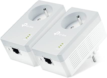

      et j'utilise un CPL

      Tu ne pourras pas te connecter sur ton pc principal sur internet et en câble réseau croisé, sauf si tu as deux cartes réseau justement
