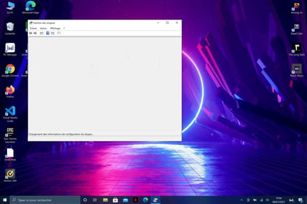

    salut, envoie nous une capture d'écran du gestionnaire de disque
  2. toutou149 Messages postés 4 Statut Membre
    Voila ! , il m'affiche ceci puis au bout de quelque minute me dit :

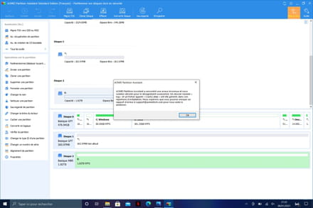

    1. seb77150 Messages postés 6285 Date d'inscription   Statut Membre Dernière intervention   496
      rien ne s'affiche ? essaye avec ceci
  3. toutou149 Messages postés 4 Statut Membre
    Merci, oui il c'est afficher, que dois-je faire maintenant ? :-)

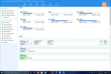

      envoie une capture d'écran avec le logiciel que je t'ai donné
  4. toutou149 Messages postés 4 Statut Membre
      Le DD est bien reconnu, tente un formatage
  6. toutou149 Messages postés 4 Statut Membre
    Le formatage ne marche toujours pas, voici le message :
      Ah, c'est pas bon. Essayé un nettoyage de la partition

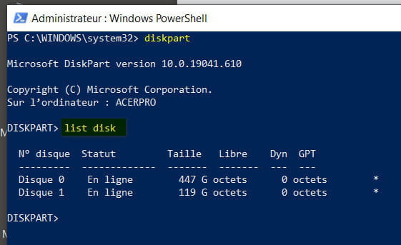

  11. kaumune Messages postés 22605 Date d'inscription   Statut Contributeur Dernière intervention   5 160
    Tu ouvres une fenêtre Powershell en mode administrateur
    ( touche Windows + touche R, tu relâches les deux et tu appuies sur la touche A)
    tu y tapes les commandes suivantes :
    diskpart puis touche entrée
    list disk
    puis touche entrée
    Mets-nous la copie écran du résultat
    Comment mettre copie d’écran
    Exemple :
