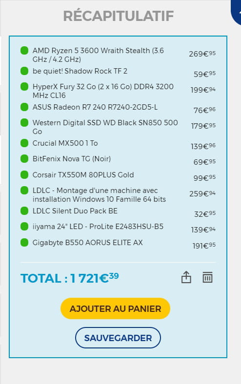

pour du montage vidéo et audio le mieux est du AMD
donc voici ma proposition ( tout , tout , compris )
https://www.ldlc.com/configurateur-pc/
tu remarqueras que j'ai mis 32 GO de ram
c'est une config basée sur une carte mère en B550 pour profiter pleinement du PCI 4.0 sur le SSD M2 ; carte mère avec le wifi intégré
quand à la carte graphique , j'ai mis ce qu'il y a de mieux actuellement compte tenu des pénuries actuelles
