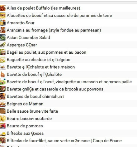

Il y a quelques temps j'ai eu le malheur d'aller jouer avec les langues du clavier et sur les polices de caractères. Depuis ce temps je ne suis plus en mesure de voir les accents sur certaines applications. ??? Pourtant si je teste avec mon application de recettes lorsque j'imprime les accents sont tous la et s'imprime correctement.

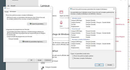

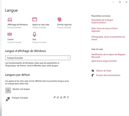

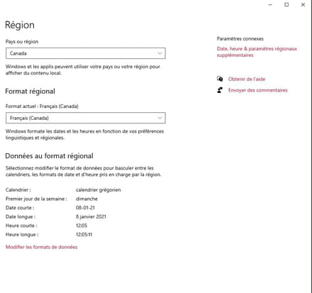

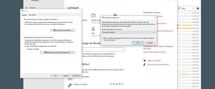

    D'après tes captures , il n'y a aucun problèmes de polices au niveau de Windows lui même.
    Il faudrait voir dans chaque programmes qui ont le défaut , s'il n'est pas possible de modifier les polices ? peut être dans les options de ces derniers .

    Sur ta première capture , (1er message) , c'est un navigateur ? lequel ?
    Sur collectionneur de recettes , essaie de changer la langue , redémarrer le programme pour que ça prenne effet , puis changes à nouveau la langue => Redémarre le programme et vois si tu as toujours le défaut .

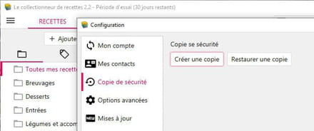

    Je crois que je n'aurai pas le choix et devoir tout recommencé
    Au pire , tu peux déjà essayer de désinstaller un des programmes qui pose problème et le réinstaller
    Ex : celui des recettes , apparemment , tu peux créer une copie de sauvegarde .
    Tu le réinstalles de base et tu vois si tu as toujours le problème.
    Si c'est OK , tu restaure la copie :
