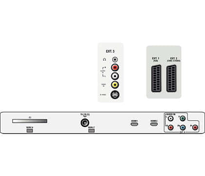

      Sauf erreur cette télé n'a pas de sortie RSA.
      La seule sortie est la sortie casque.
      Donc toujours si on parle de la même, vous devez avoir un câble jack sur la sortie casque vers votre barre de son.
      Le Manuel est ICI et semble confirmer que cette ancienne télé n'est pas prévue pour ça.
      Votre barre de son n'a qu'un seule type connecteur ?

      @MarineLes prises du téléviseur sont des entrées... le câble que vous avez installé relie des entrées à d'autres entrées cela ne peut pas fonctionner.
      Voir mon message 5

    EDIT : A priori ... si l'entrée audio de la barre Thomson est bien avec des prises RCA
    Ce type de câble peut faire l'affaire ( entre sortie casque du téléviseur et entrée de la barre
    ===> https://fr.rs-online.com/web/p/cordons-jack/1557793
