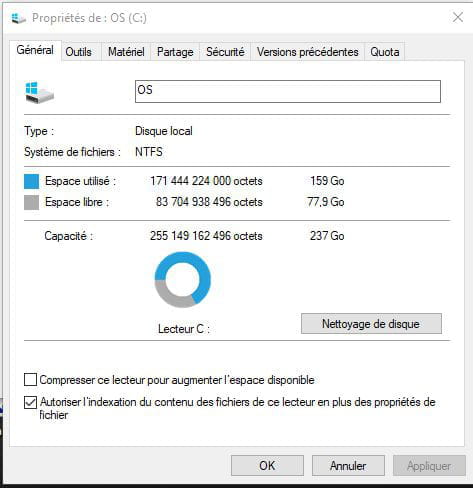

1- il me reste 77Go sur C: voir image
Pourtant , ça sort bien de tes rapports ; ) , il a dû y avoir quelque chose entre tes rapports en maintenant , peut être une mise à jour (??)
2- aucun défaut mentionné sur le gestionnaire de périphérique

Rien de plus et on est bien passé à 77go:
Fais le correctif et désactives Ccleaner du démarrage , car il peux faire des dégâts sur le système : https://www.malekal.com/avez-vraiment-besoin-ccleaner/
Passes par le gestionnaire des tâches => Onglet démarrage
Drive c: (OS) (Fixed) (Total:237.63 GB) (Free:77.95 GB) NTFS ==>[système avec composants d'amorçage (obtenu depuis lecteur)]

--> Ne touches à rien le temps de l'indexation .
Dis moi ce que ça donne après test
