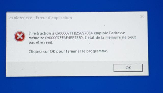

  21. jld272_7298 Messages postés 35 Statut Membre
    pour l'instant ça a l'air de fonctionner correctement mais de temps en temps à la fermeture du pc j'ai ça qui s'affiche.
