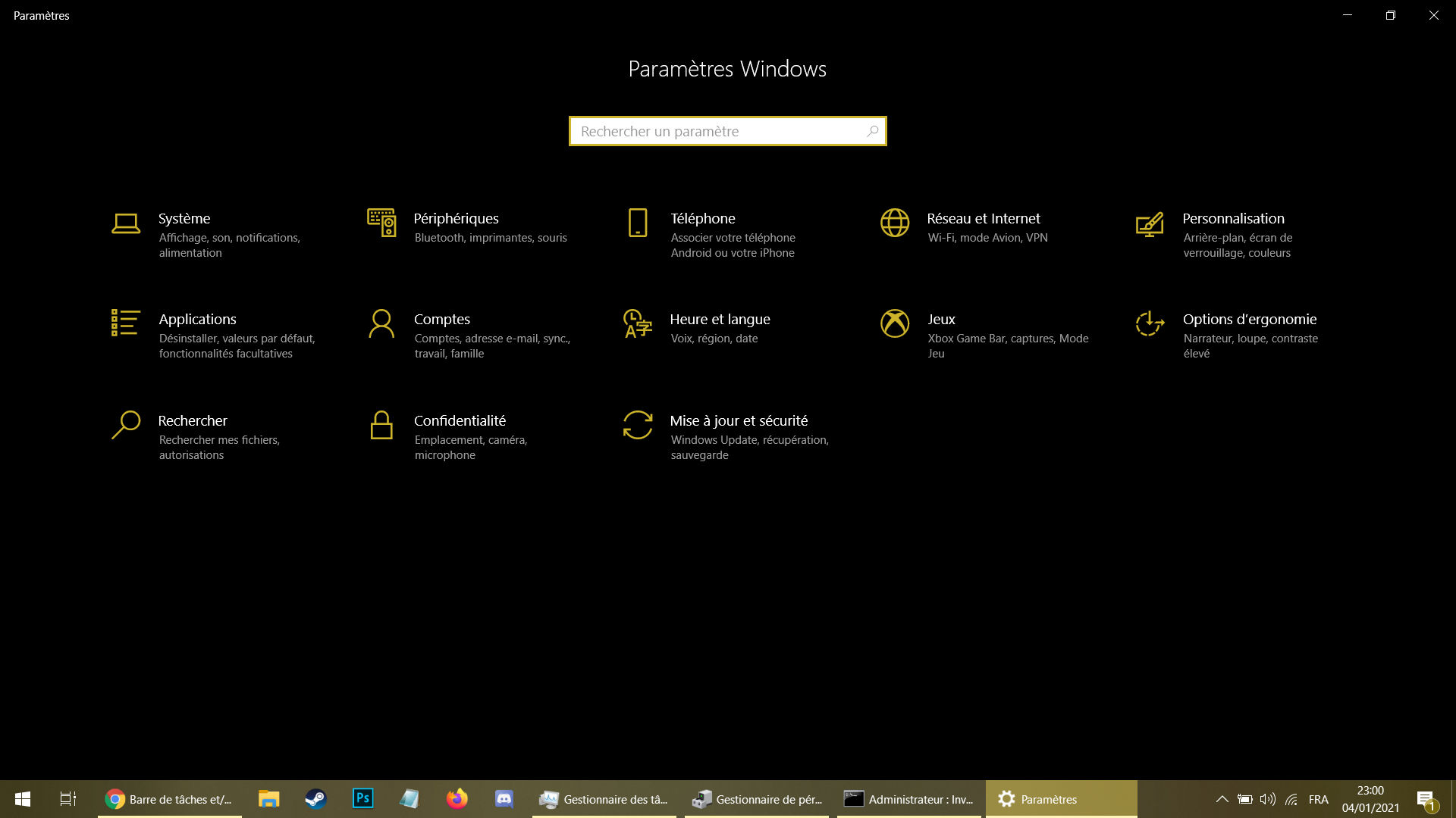

    Autre précision que je viens de remarquer, je ne peux plus faire aucun clic dans toutes les fenêtres de paramètres de Windows.
    (Ces paramètres ci : https://www.zupimages.net/up/21/01/b3uy.png)
    Je peux néanmoins naviguer grâce aux flèches directionnelles + Entrée mais c'est un peu galère.
