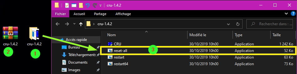

1- Changer le numéro d'identification des moniteurs
Avec cru-1.4.2
Double clique sur reset-all.exe
Cette fonction supprimera les clés lier au plug-and-play de ton moniteur.
Bien suivre le tuto du lien (Débrancher les moniteurs superflus,désinstaller le ou les plug-in-play principal dans le gestionnaire des périphériques et brancher le 2 ieme moniteur pour l'ordre d'identification des moniteurs).
Redémarre le PC.

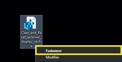

2- Réinitialise le cache d'affichage externe dans Windows 10.
Enregistre Clear_and_Reset_external_display_cache
Exécute le fichier reg
Oui-Oui-OK
Ou clique droit sur le fichier reg puis --►Fusionner
Redémarre le PC.
