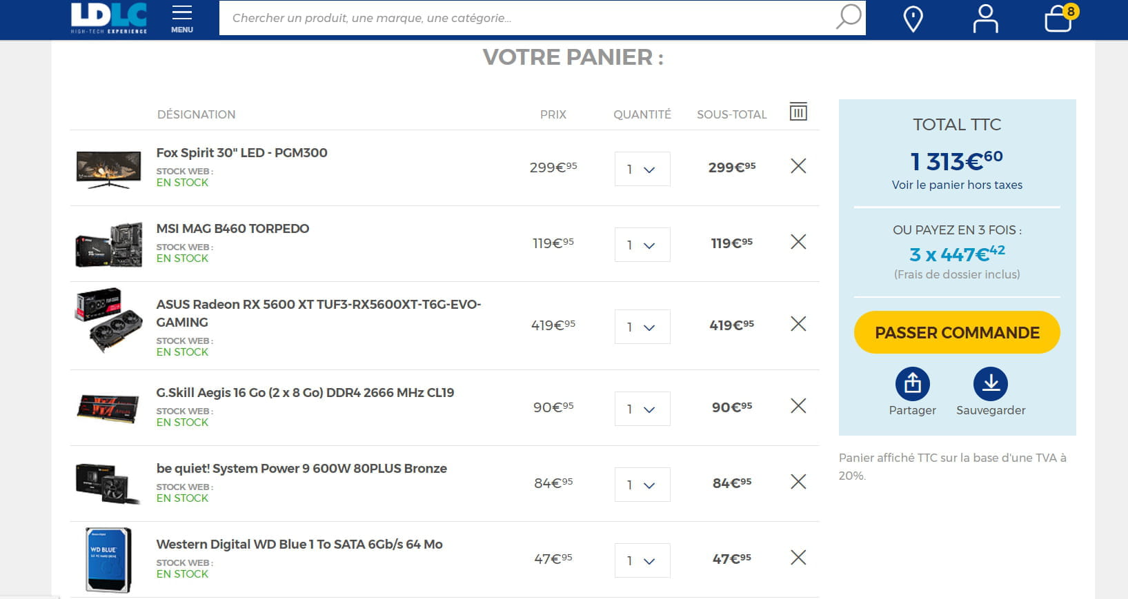

              Que pensez-vous de celle là :
              https://www.materiel.net/produit/202007080118.html
              Un bon choix pour ma config ?

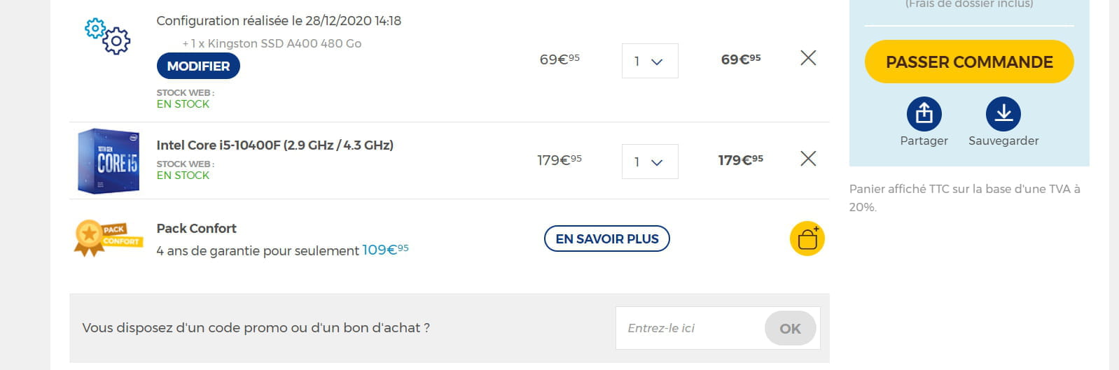

              1. Mon panier:
              2. @dachiasseJe sais c'est très cher.
                J'ai contacté le site LDLC ,les cartes graphiques vont tous subir une hausse des prix.
              3. @annabelle426Au moins tu en es consciente. Je le répète, si tu peux patienter, patiente. Tu fais monter le pc par ldlc je crois. En patientant, tu peux apprendre à le monter toi-même. Tu économiseras au moins 70€ et davantage en piochant les composants à droite à gauche.
              4. @dachiasseNon je le monte moi même.Tu as les frais de livraison si je commande un peu partout.
                Patienter.Les prix des CG resteront élevées même dans deux trois mois.
                La CG choisie est un bon choix pour ma config ?
