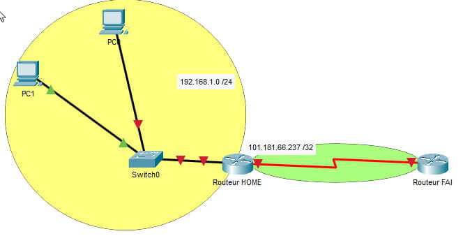

J'aimerais comprendre pourquoi et comment fonctionne le masque /32 qui est associé à mon adresse IP publique (voir image). J'aurais plutôt imaginé un /30 permettant d'avoir un réseau entre ma box et mon FAI. Comment ma box et le routeur du FAI peuvent-ils donc communiquer sans ce réseau /30 ?
Ci-dessous, les paramètres que je retrouve configuré sur ma BOX
Ci-dessous, j'ai représenté grossièrement la situation :

    sur une connexion point à point, qui est certainement celle avec ton FAI, l'adresse ip distante a peu d'importance, du moment qu'on la connait précisément pour l'administration, mais au niveau routage, c'est inutile.
    il suffit de coller une route par défaut sur l'interface du réseau point à point, de toute façon tous les paquets iront à la machine en face qui utilisera ses routes à elle.
    C'est une particularité qui ne fonctionne pas sur un réseau multipoint comme ethernet.
