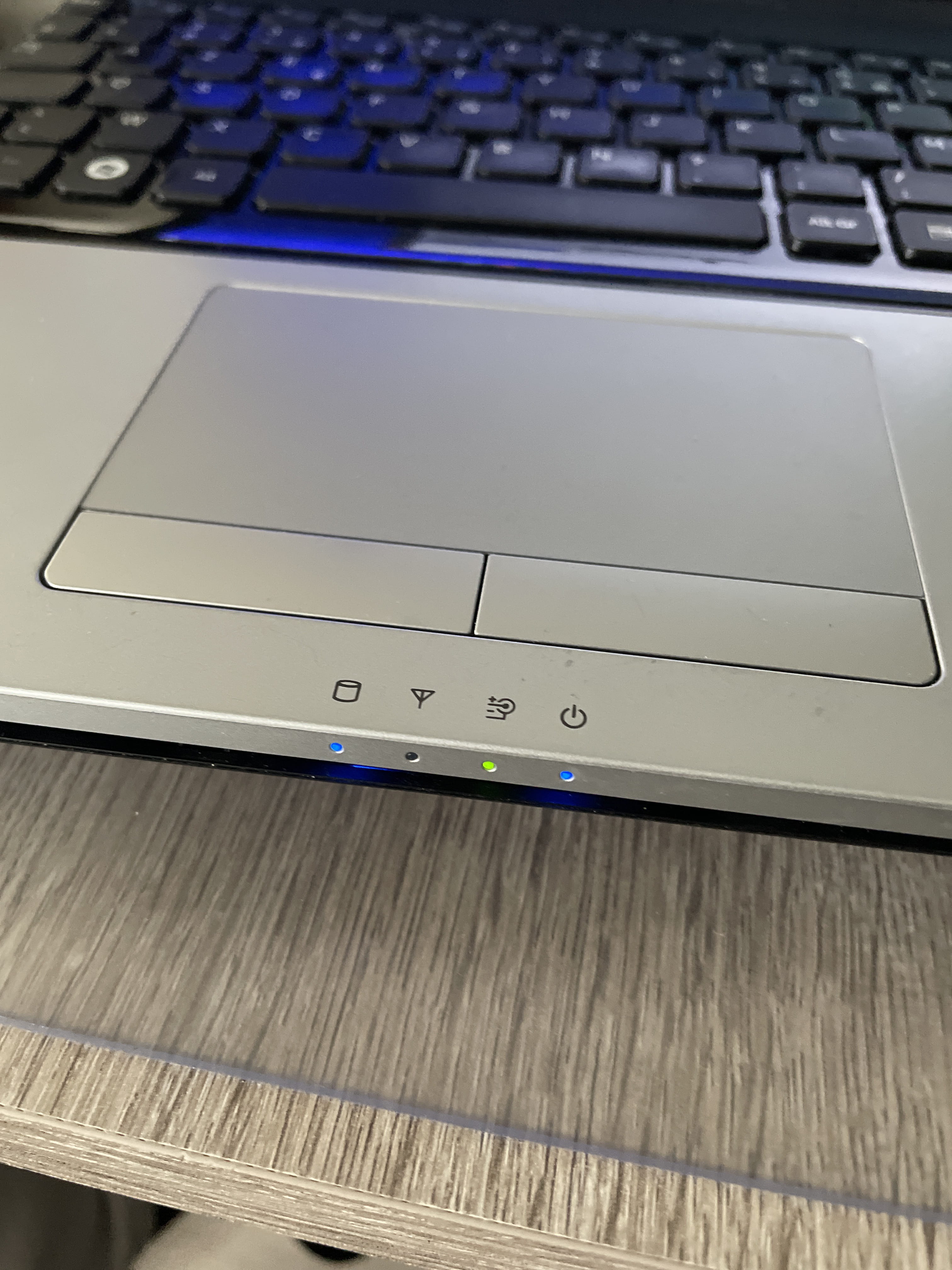

    1. Hello blueguts ;
      Yes quand je l’allume les LEDS sont OK. J’ai pensé à la nappe mais je me dis qu’il n’y a aucune logique à ce que quand je change la RAM de slot l’ensemble de la machine démarre normalement.. et c’est quasi systématique. J’ai donc par déduction éliminé le problème écran.

      Lorsque l’écran n’affiche rien au démarrage une des 4 LEDS, celle toute à gauche ne s’allume pas (voir photo)
