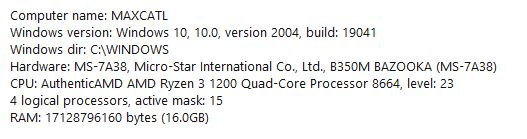

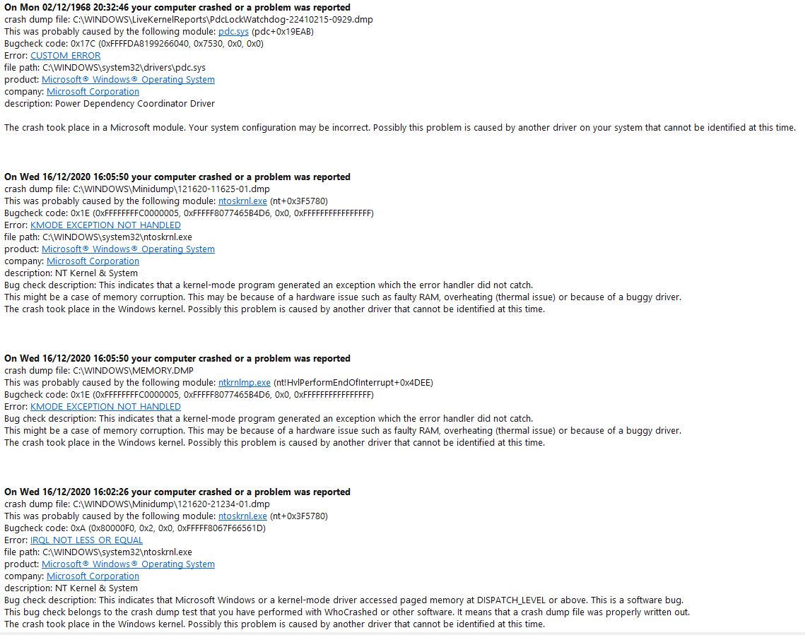

Je vous joins aussi des captures de whoCrashed:
https://www.zupimages.net/up/20/51/b5km.jpg
https://www.zupimages.net/up/20/51/yhfj.jpg
