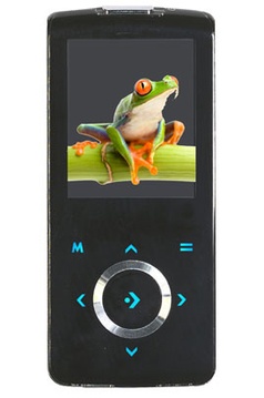

J'ai un pitit souci. Voila, je viens d'avoir un lecteur mp3/4 de la marque MPMAN, et ils disent que pour mettre des vidéos dessus il faut les convertir le problème, c'est que je n sais pa en quoi. C'est écrit
"7.D'abord convertissez
a) les fichiers de musique en format MP3 ou WMA à l'aide d'un convertiseur (Windows Média Player® ou Itune® par exemple).
b) les fichiers de vidéos* vers un fomat supporté par le lecteur. Vous pouvez uiliser le convertiseur inclus dans le CDRM ou un autre software similaire.
*seulement pour les modèles compatibles
Puis, vous pouvez copier les fichiers sur ce nouveau disque (c'est-à-dire le lecteur numérique audio) avec la fonction "copier/coller" ou la méthode "glisser/déposer""
Le truc, c'est que sur le cdrom, le truc il bug un max, et les lettre c'est remplacé par des carrées, ce qui fait que je ne peut rien comprendre.et pour ce qui est des software, j'ai trouvé que dalle.
Merci à ceux qui veulent bien m'aider, et...aux autres aussi

  8. steven66666
    je la solution pour le mp4 mpman
    (Ceci ne marche juste pour le mp4 qui est sur cette adress mais si vou avez ce mp4 sé la bonne methode parceke j'ai ce mp4)
    https://www.darty.com/wcsstore/Darty/fr_FR/images/product/principal/P2766698A.jpg
    1) vous télécharger ce logiciel qui se trouve e cette adresse: https://www.01net.com/telecharger/windows/Multimedia/encodeurs_et_decodeurs/fiches/43531.html
    2)vous le ouvré et vou selectionner dans format de video le format "Avi"
    en suite les detail dans la premier case vou sellectionner "xvid"
    apres la taille doit etre de "220x176"
    aspet doit etre "5:4"
    Fps "23.976"
    birate "405"
    pour le format mp3 de la vidéo:
    codec "mp3"
    frequence "44100"
    channel "stéréo"
    birate "128"
    Dite moi si sa marche ou pas ++
