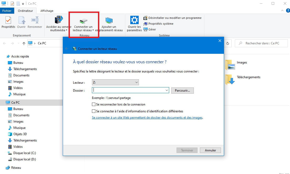

Vous utilisez un chemin réseau \\Auptibonheur\Multimedia\Creartmonie Reseau\00-Caracteristiques Vegetaux\Photos vegetaux\Vivaces Persistantes\sol sec
C'est très long et fastidieux.
Vous devriez créer un "lecteur réseau" pointant directement sur Caracteristiques Vegetaux voir Photos vegetaux pour "limiter le chemin d'accès"
Dans le poste de Travail, Connecter un lecteur réseau..
En indiquant \\Auptibonheur\Multimedia\Creartmonie Reseau\00-Caracteristiques Vegetaux\ comme chemin.
Il suffira de pointer sur le disque qui comporte la lettre choisie, plus facile...
C'est pas l'idéal mais c'est "peut" être plus facile d'accès
