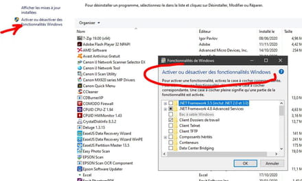

    1. Bonjour
      peut-être ici
      win defender en a pris la place dans win 10

      1. Bonsoir,
        Merci de me répondre.
        Je viens de regarder attentivement dans les fonctionnalités de Windows.
        Je ne trouve rien qui corresponde à ce que je souhaite supprimer (y compris dans les sous-dossiers) !
