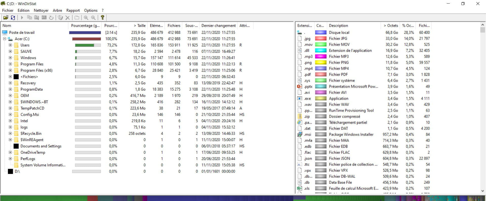

Mon PC a un disque dur de 237go
Mes données perso prennent 20go
Pourtant il est saturé ???? reste 400Mo de libre et cela me pose beaucoup de pb
Quand je regarde dans l’explorateur je vois: iCloud Drive, photos iCloud, OneDrive...
ces données sont elles responsables du manque de place? Ne sont elles pas censées être sur les serveurs en questions? Vais-je les perdre si je les efface pour faire de la place?
  1. bonsoir,
    Installer "windirstat" et poster le résultat qui montre comment est rempli le disque C :

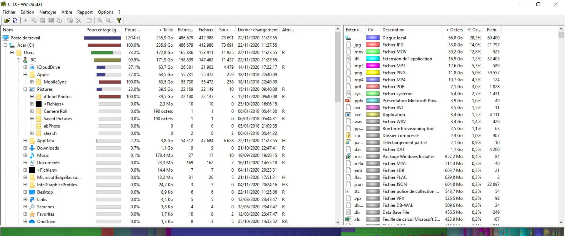

    3. Merci pour votre aide, voilà ce que ça dit...
    4. @Kiz03beaucoup de docs: vidéos, pdf, images, transférer les sur un DD externe, puis supprimer, cela gagnera en espace de stockage.
    5. @quentin2121Je vais essayer...
      Mais en vrai mes fichiers sont dans Sauve et prennent 7% de place, le reste c du Cloud, je ne comprends pas que ce soit sur le DD...
      Je paye un abonnement Cloud mais au final C. difficile à utiliser et je vais devoir mettre les fichiers sur DD externe
