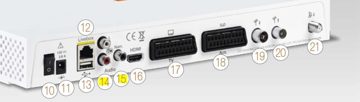

en regardant le guide du décodeur il y a une prise S/PDIF (pour connecter votre Home cinéma Dolby Digital.
Il y a effectivement un sortie coaxiale S/PDIF coaxiale, repère 15 dans l'image ci-dessous, que vous pouvez connecter avec un simple coax
et il y a aussi une sortie stéréo en prises RCA (repère 14) à utiliser avec un cable jack 3.5/RCa directement connecté au casque.
Cable coax ================================== Câble jack 3.5/RCA
Deux solutions donc au problème.

J'ai compris maintenant en voyant le schéma posté plus haut par baladur
Sortie décodeur = SPDIF coaxiale
Prozor = entrée SPDIF optique
Donc incompatibilité, il aurait fallu un convertisseur de ce type qui est mixte ( optique et coaxial )
