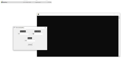

          1. voila comme montré sur la photo j'ai créé un logiciel sous python, et j'en es fais un exécutable, sauf que quand je l'exécute sa m'ouvre le terminable aussi, comment puis je l'enlever au démarrage de mon logiciel ?
            1. Bonjour Silver,
              "sa m'ouvre le terminable" tu veux dire : "ça m'ouvre le terminal", ou plutôt la console
              Avec un exe, je ne sais pas, par contre quand j'exécute directement un code sans faire d'exe, si il y a une interface graphique comme je le vois sur ton image, j'appelle mon fichier test.pyw au lieu de test.py
              test.py s'ouvre comme sur ton image, test.pyw s'ouvre sans la console
              Du coup, peut être faut-il nommer le code source .pyw au lieu de .py et le compiler ensuite pour voir...
              A tester
                Tu as sans doute raison (encore!!) car le script de SiilveerDub intègre une interface graphique et la terminaison .pyw est sans doute à utiliser.

              1. et bien évidament si je demande c que j'ai chercher hein... et j'utilise deja PyInstaller et ça donne se que vous voyez sur la photo.
