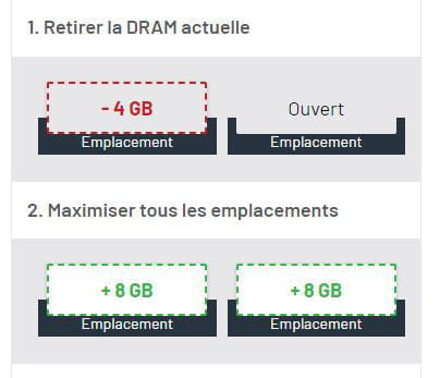

        Alors, voici le résultat du scan du bon ordi, cette fois-ci ! (un Acer et non un Asus !)
        https://www.crucial.fr/scanview/F906CD4D31D926C3

  5. gugu01 Messages postés 15669 Date d'inscription   Statut Contributeur Dernière intervention   4 702
    Faut une enquête approfondi et ne pas oublier d'indice pour comprendre ;-)))
    Ok donc c'est plus le même pc.
    Sur le fond, l'idée reste toujours la même, on prend les bonne caractéristique, fréquence, tension ...
    Sur ce pc 16 Go max donc du 2 x 8 go max.
    Ta question de départ , oui tu peut donc mettre une 8 Go et oui tu peux la cumuler avec ta 4 Go.

      1. gugu01 Messages postés 15669 Date d'inscription   Statut Contributeur Dernière intervention   4 702 > lesloubim Messages postés 12 Statut Membre
        J'ai ressortis un peu l'info , vue que c'est différent.
        Donc ce Aspire V3-371-38RA aurait un HDD de 1To et 4 Go de ram d'origine.
        Vue le scan tu sais que tu peux aller jusqu'à 16 Go de ram.
