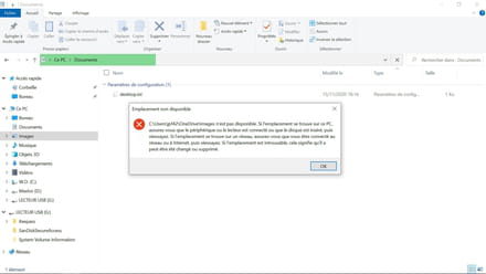

Ce PC>Documents et ce PC>Images ne sont plus accessibles, j'ai perdu les dossiers et photos qui étaient à l'intérieur de ces dossiers. Ceci s'est produit suite à la suppression de l'application "Backup Google photos" à l'aide de Revo Uninstaller et de la suppression des fichiers trouvés sur le "scan avancé" ...

      Non, dans C:\Users\jpf42\OneDrive\Images je n'ai que desktop.ini et dans C:\Users\jpf42\Documents, je n'ai que les documents captures d'écran que j'ai créés ce matin et aussi desktop.ini

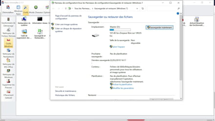

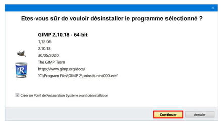

        si tu as utilisé Revo Uninstaller, il y a une sauvegarde de faite, voir la capture pour y accéder:
        Tu fais une restauration pour te retrouver avant la suppression de ton application

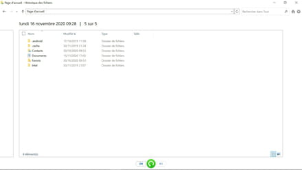

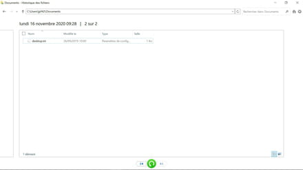

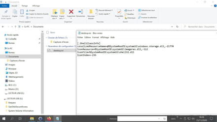

        1. Restaurer des fichiers personnels, je tape sur documents et dans Documents je n'ai que Desktop.ini !

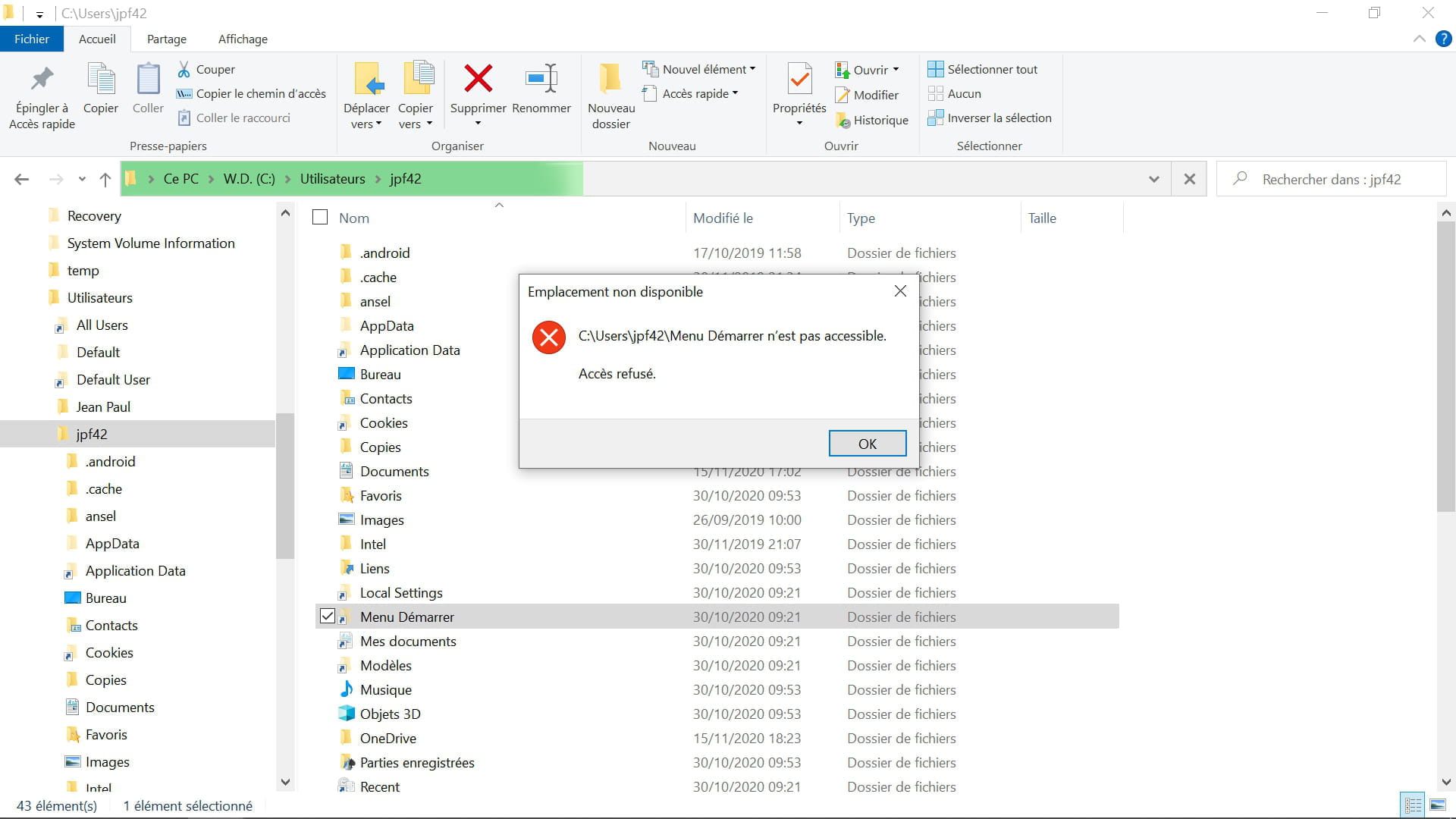

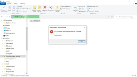

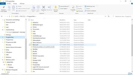

              2. @Panth33raPour vous résumer la situation, 5 fichiers inaccessibles qui ont chacun une petite flèche bleue dans l'icône à gauche:
                ProgramData\
                Application data
                Bureau
                Documents
                Menu démarrer
                Modèles
                Programmes\
                Fichiers communs

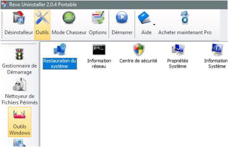

              1. En définitive, il ne créé pas de backup mais bien un point de restauration système avant désinstallation de l'application.
                Désolé pour ma méprise !
              2. @Panth33raPanneau de configuration, récupération ?
            3. Et où est ce point de restauration système, comment y va t-on, dans Revo Uninstaller, dans Windows ?
              1. cs_Le Pivert que je salue en passant, te l'indique dans sa copie d'écran. Clique sur "Restauration du système" !

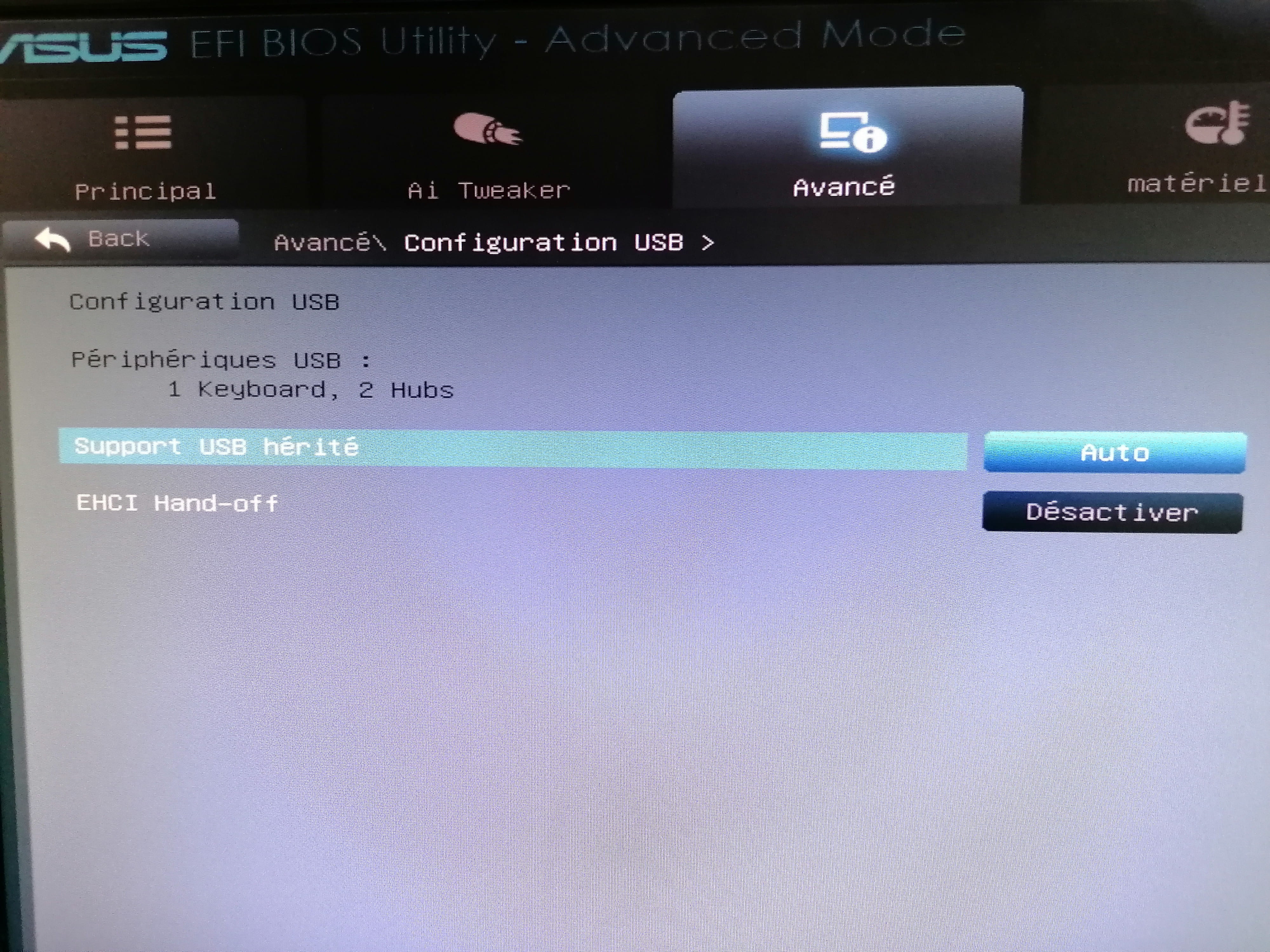

              Mon PC s'est donc réinitialisé mais je n'ai ni clavier ni souris
              Quand je passe sur le BIOS je vois le message "USB Devices 0 drive, 0 keyboard, 0 Mouse, 2 hubs ...
              Question: comment puis-je faire reconnaître mon clavier et ma souris ?
