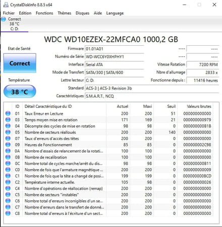

    si ton pc fonctionne actuellement, fait 1 test avec CrystalDiskInfo
    télécharge le depuis cette page --> clique ici
    donne l'état de santé de ton HDD/SSD, et la température

  3. billmaxime Messages postés 50534 Date d'inscription   Statut Contributeur Dernière intervention   6 152
    re
    alors pour le disque C : correct 98 % température 63
    le DD est en train de lâcher, sauvegarde toutes tes données sur 1 DD externe et change le
    disque D : Correct et température 31
    le disque D:\ est correct (état de santé et température)
    exemple de mon DD avec 2 partitions
