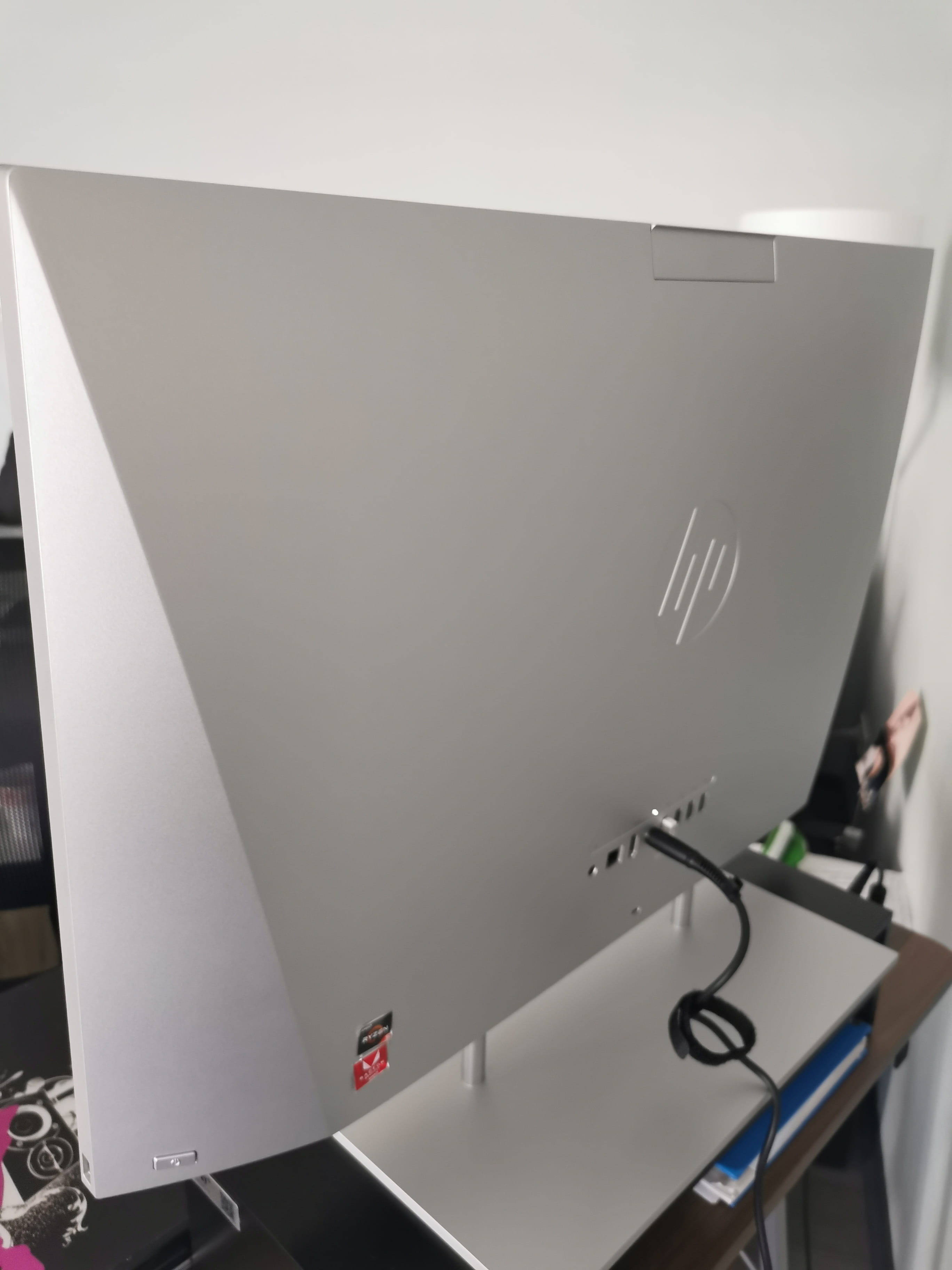

    1. Utilisateur anonyme
      Est-ce que vous pouvez nous mettre une photo de la face arrière ?
    2. jf76460 Messages postés 7 Statut Membre
      Bonjour j'ai le meme probleme avec mon HP tout en un HP22C0021NF je ne vois pas comment soulever l'ecran sans risquer de le casser ca ne bouge pas si reponse merci de m'aider
  9. lamalice59 Messages postés 8 Statut Membre 1
      Je m'attendais à cette vue.
      Je n'ai pas d'idée pour le moment. Tenez nous informé de vos recherches.

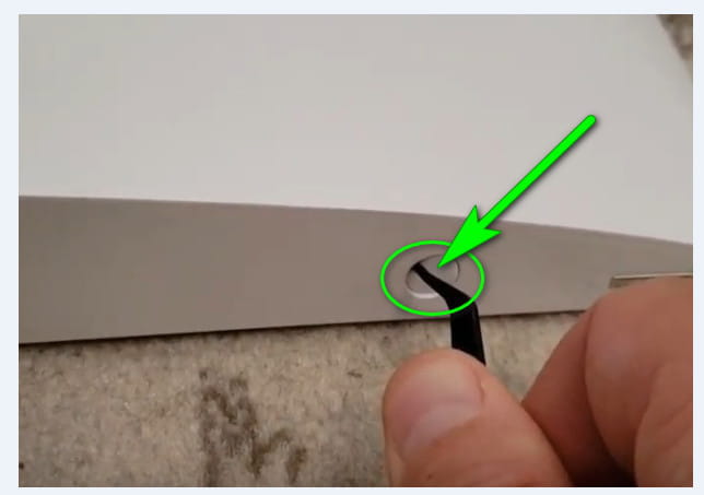

      Je suis de retour.
      Est ce que vous voyez des "cache vis" quelque part comme sur ma photo ?
