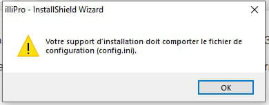

    Mais avant , est ce que tu te sert de illiPro ? , il est caché dans la liste des programmes, si tu veux le désinstaller , je le rendrais visible avec le correctif .
    illiPro (HKLM-x32\...\{07B831F8-08DC-4C27-BA01-8642AFB0B7BA}) (Version: 20.50 - Legrand) Hidden
    illiPro (HKLM-x32\...\{23F9B204-12B9-408F-83EE-5C0D021ED43B}) (Version: 20.50 - Legrand)
    illiPro (HKLM-x32\...\{3699B12D-D569-4201-A33E-972F0897EBDE}) (Version: 20.50 - Legrand) Hidden
    illiPro (HKLM-x32\...\{B2007B5D-BE41-4A53-A79A-9EE5F433FDEC}) (Version: 20.50 - Legrand) Hidden
    illiPro (HKLM-x32\...\{B4898F3E-D9A8-4C59-BBA3-F358223A4AD3}) (Version: 20.50 - Legrand) Hidden
    illiPro (HKLM-x32\...\{C245473F-7B70-48A8-8DF3-80AEAA8F448D}) (Version: 20.50 - Legrand) Hidden
    illiPro (HKLM-x32\...\{D97A94DA-F75C-42FB-A87C-66EB705E1AAE}) (Version: 20.50 - Legrand) Hidden
    illiPro (HKLM-x32\...\{DE760826-3464-406F-9459-55D4E261E264}) (Version: 20.50 - Legrand) Hidden

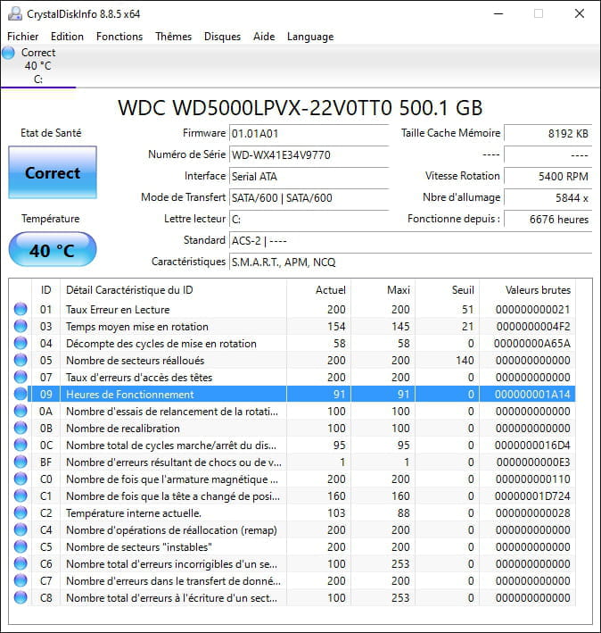

    Testes ton/tes disques durs et donnes le résultat (couleur et état) ou poste une capture d'écran : https://www.commentcamarche.net/telecharger/utilitaires/6735-crystaldiskinfo/
  6. MisteryBean Messages postés 8950 Date d'inscription   Statut Modérateur Dernière intervention   1 294
    OK , et pour ça ?
  7. Valevan85 Messages postés 5 Statut Membre
    Désolé, illipro peut être désinstallé oui désolé :)
    Donc finalement, d'où peut venir sa lenteur? Une autre piste???

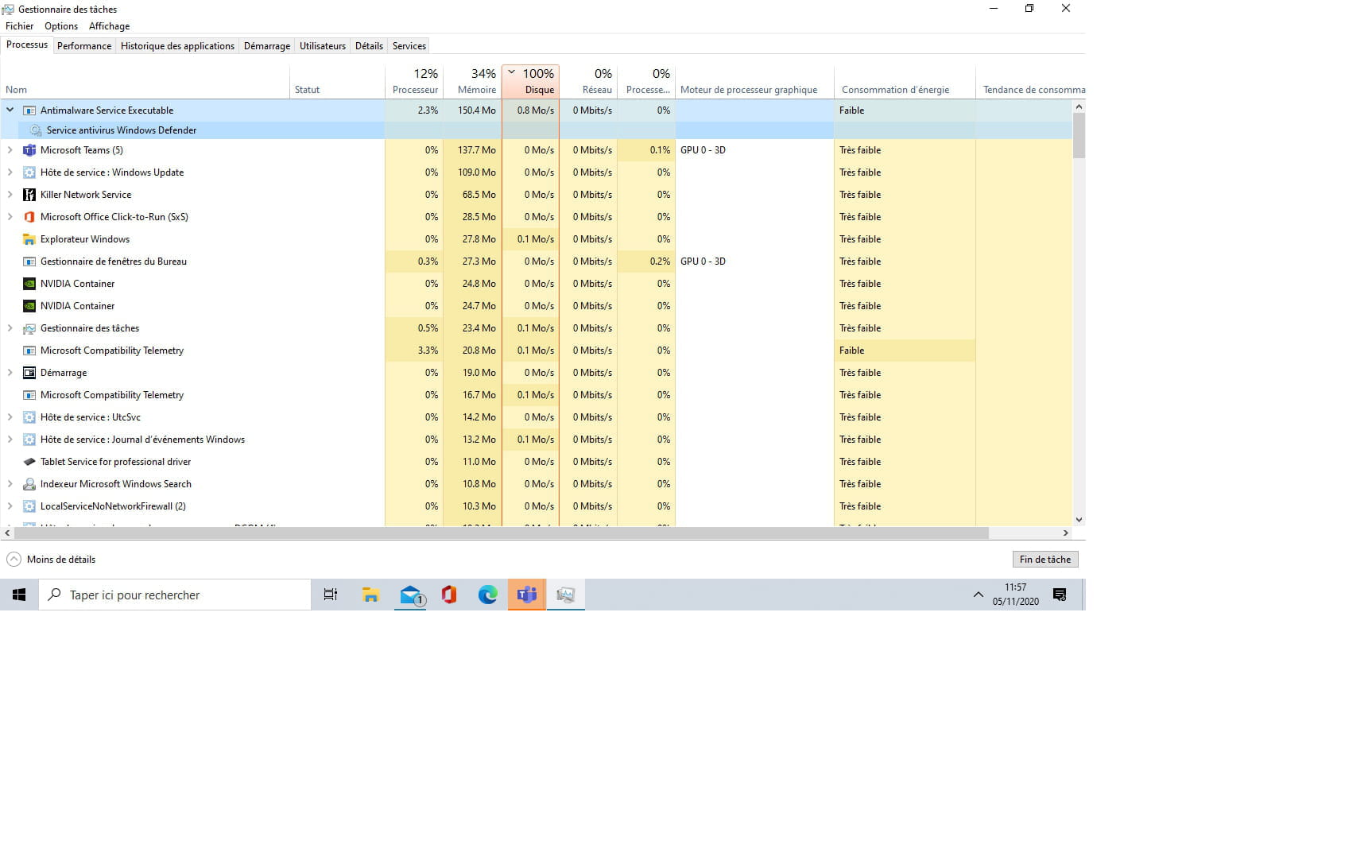

  11. Valevan85 Messages postés 5 Statut Membre
    Je viens de le redémarrer ce matin:
    J'ignore si c'est normal que ça fasse cela pendant au moins 10 minutes à chaque démarrage ?(maintenant ça va mieux)
    Pour ce qui est du windows update, tout est au vert, aucune action requise, mise à jour faite, RAS je dirais :/
  12. MisteryBean Messages postés 8950 Date d'inscription   Statut Modérateur Dernière intervention   1 294
    RE_
    C'est windows defender qui fait monter le disque .
    Essaie de lui faire faire une analyse complète :
    => Tu ouvres le centre de sécurité
    => Tu cliques sur Protection contre les virus et menaces
    => Options d'analyse => Analyse complète => Analyser maintenant
    => Laisses tourner et quand il a terminé , redémarres le PC
