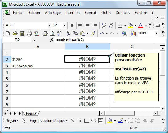

  2. Bonjour,
    Je pense qu'il faut passer par une fonction personnalisée.
    Patience

  3. Salut Le Pingou
    Pourquoi le signe arobase devant nom de la fonction?
    Pas d'@ chez moi !!!
    Peut être un pb de versions d'excel (je suis sous un antique excel 2003)
    Cdlmnt

    2. @Le PingouChez moi, ce que ça donne
      le mien
      le tien
      Et rien dans les modules vba
      Bonne soirée
