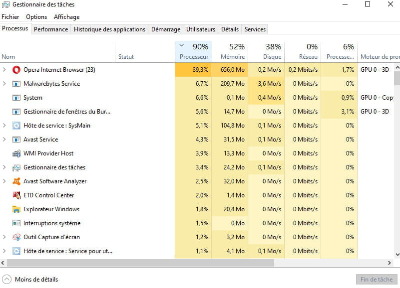

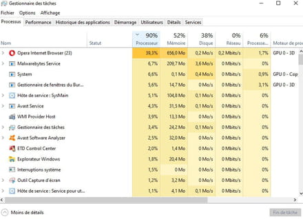

salut, dans le gestionnaire de tache, tu a un processus qui prend des ressources en particulier? tu peut nous envoyer une capture d'écran
Voici, j'ai l'impression c'est que un peu tout est n'importe quoi qui monte en %. Quand j'ai ouvert le gestionnaire des tâches c'est "interuption système" qui était à 90%, puis le temps de prendre la capture d'écran, Malwarebytes service est monté au plus haut et là c'est mon moteur de recherche Opéra.
Pareil, la disque et la mémoire restent je trouve anormalement hauts avec des pics à 80-100% parfois -

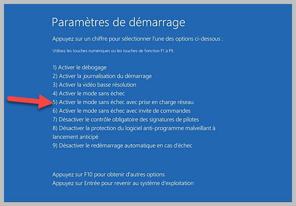

ATTENTION pour que la désinfection fonctionne il faut démarrer ton pc en mode sans échec avec "prise en charge du réseau".
Pour le démarrage en mode sans échec avec prise en charge du réseau (option 5) il suffit de lire attentivement cette page et faire ce qui est indiqué au paragraphe Démarrer Windows 10 en mode sans échec.Une fois Windows démarré en mode sans échec avec prise en charge du réseau
