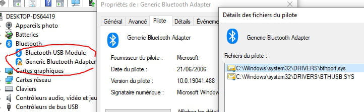

J'ai un PC portable DELL Latitude e5520. Je suis sous windows 10 64 bits depuis 2 ans. Quand j'ai acheté ce PC, il était équipé de windows 7. J'ai un SSD.
Dans le gestionnaire de périphériques, j'ai toujours un point d'exclamation sur generic bluetooth adapter
. A chaque utilisation, j'ai la fenêtre suivante qui apparaît :
Impossible de démarrer le pilote.... J'ai essayé tout ce que je connaissais :
Mettre à jour le pilote (introuvable d'ailleurs). Une fois, avec la mise à jour du pilote, internet en détection m'a dit que j'avais déjà le pilote le plus ressent... Désinstaller puis réinstaller, désactiver l'appareil puis réactiver. Redémarrer le PC. Rien à faire. Même le supprimer ne
marche pas. Quand je redémarre le PC, çà revient... Que faire SVP ? Je joins des captures d'écran. J'ai essayé aussi touslesDrivers, Intel et Dell, sans succès. Je sais que le pilote existe toujours. Mon PC date de 2013.

Donne le no. d'identification de matériel du périphérique
Regarde ceci --> Trouver le numéro d'identification d'un périphérique
Poste le no. dans ton prochain message.

j'ai essayer, sans succès. J'ai même téléphoné à Dell. Ils m'ont dit qu'il n'y avait plus de pilote !
Sur le site site Intel, çà n'a pas marché non plus... -
Essaie celui-là : https://dl.dell.com/FOLDER86795M/1/R288120.EXE -
Merci je viens d'essayer celui-là, et installé manuellement. Sur la capture d'écran que j'ai mise, ce pilote date de 2006 ! et avant sur ce pc (je l'ai acheté en 2013), il y avait un autre OS. malheureusement çà n'a pas marché : le fichier n'est pas compatible avec windows 10
Avez vous essayez avec le driver Windows 10 que je vous ai communiqué de :
1) dézipper le fichier EXE (avec 7Zip "portable" cela fonctionne) dans un dossier
2) dans le gestionnaire de périphériques sur le BT en erreur, mise à jour avec driver dans la machine et pointer sur le dossier obtenu.
A+ -
oui, c'est aussi ce que j'ai fait. Comme il est impossible de désinstaller le pilote, j'ai supprimé le périphérique. Au redémarrage du PC, toujours la même chose. Et avec ta méthode, il me répond que le fichier n'est pas compatible...
Tu as un module BT 3 et Wifi 4.
Si c’est compatible et ça devrait l’être tu as ce module pour moins de 30 € en BT 5 et Wifi 5 : https://www.idealo.fr/prechcat.html?q=intel+9260 -
merci mais avant de changer de DD pour un SSD, j'avais trouvé le pilote
Je vois pas le rapport. Ton soucis est un problème de pilote bt et en 1h aujourd’hui tu as changé de SSD et par miracle un pilote bt t’est tombé entre les mains ??!
Ce n’était qu’une suggestion, que ton support de stockage soit un SSD ou un HDD n’influe pas sur le problème du bt. -
je me suis mal exprimé. Avant de changer de DD, j'avais déjà ce problème de pilote. Quelqu'un sur le site m'avait permis de résoudre le problème. Après mon changement de DD, le pilote ne s'est pas réinstallé. Je cherche donc simplement à retrouver ce pilote disparu.
En revanche, ta suggestion est bonne aussi.... Merci-

La config de votre machine Dell Latitude e5520 indique Dell 375 Bluetooth pour Windows 7 x64, mais bizarrement Bluetooth Dell Wireless 380 pour Windows 8 x64.
Je vous avait donné le lien pour le Bluetooth Dell Wireless 380. qui apparament ne fonctionne pas.
J'ai trouvé cela cher Microsoft pour Dell 375 Bluetooth pour Windows 10
Mais il semble que chez Lenovo, ce soit un pilote analogue au Dell 375 Bluetooth..
Sinon, vous pouvez tester ceux-ci.
A+ -
merci pour ces infos. Explications :
1) J'ai trouvé le bon numéro de série et le code de service express de DELL = JOGH4S1 et 41386537585. PC Dell Latitude E5520.
2) Je pense que c'est le pilote pour l'ancienne configuration. En effet, quand j'ai acheté ce PC, il était équipé de W 7 pro x 64. Maintenant, je suis passé depuis qq temps à W 10 pro x 64 et j'ai changé de DD pour un SSD. J'avais réglé cette absence en trouvant le bon pilote sur l'ancien DD. Je croyais que tous les pilotes s'installeraient auto sur le nouveau SSD.
Avec ces infos, peut-être que c'est possible de le retrouver...
