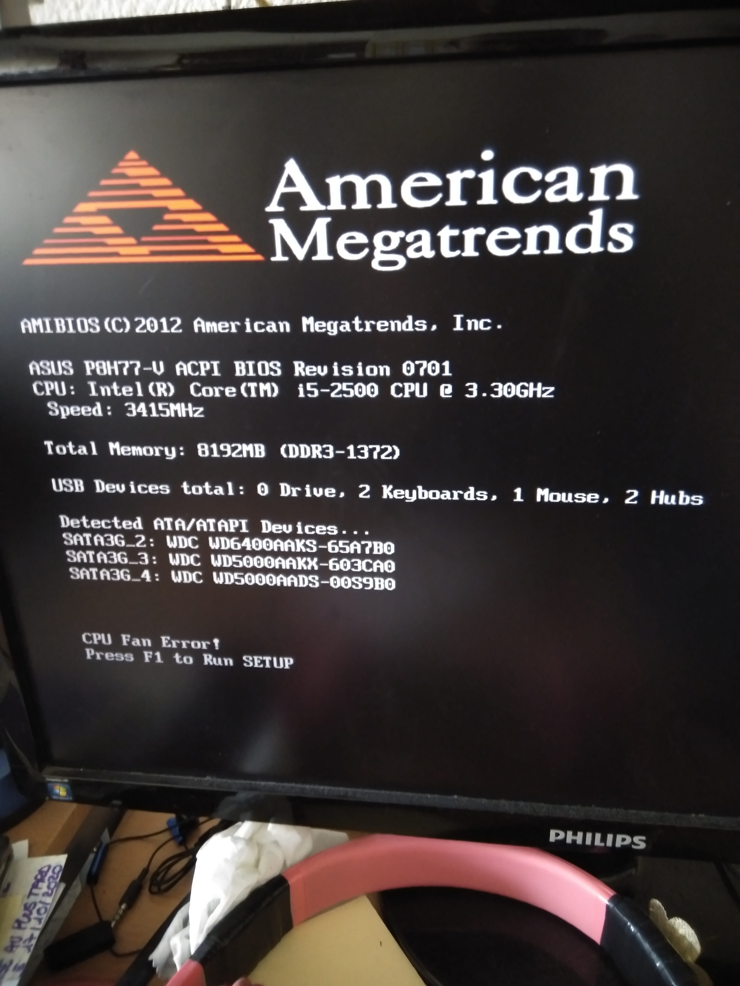

Suite à une petite coupure de courant mon ordinateur à un problème.
En voulant le redémarrer il ne fonctionne plus.
Quand je l'allume il m'affiche cet écran et je ne sais pas quoi faire
Si quelqu'un peut m'aider ce serait gentil.
9 réponses
    " CPU Fan Error ! "
    ont dirait que le ventilateur du CPU as un problème
    a vérifier si il tourne bien
    1. Bonjour
      Votre copie d'écran laisse apparaitre un problème sur le ventilateur (Fan CPU ou Boitier ?) déficient.
      Le "Bios" de votre machine a été réglé pour afficher ce genre d'anomalie avant de continuer...
      Si vous appuyez sur F1 (F1 to run Setup), vous aller entrer dans le réglage du Bios de votre machine pour analyser au mieux le soucis de ventilo CPU (processeur) ou Boitier.
      C'est pas grave mais sans ventilateur fonctionnel, c'est la surchauffe et donc la panne définitive peut être.
      A vérifier.
      A+
        CPU Fan Error Ça ne peut pas être le ventilateur du boîtier car sinon l’ordi démarrerait et surtout il est bien marqué CPU.
    2. Bonjour,
      Vous devez vérifier le bon fonctionnement du ventilateur ( en noir ) du Processeur.
      Vérifiez son état si il tourne a la main et si il est bien branché et dépoussiérer le tout.
      1. Bon j'ai nettoyée mon ordinateur minutieusement, les ventilos tournes sans soucis mais j'ai toujours le même message qui s'affiche
        1. Quand vous démarrez votre ordi ce ventilateur ( du processeur) se met-il en route ?
          1. Tous les ventilateurs ce mettent en route
        2. Si vous êtes sur que ce ventilateur tourne correctement, faites "F1" pour allez dans le bios puis mettre sur "Ignore" l'option "CPU FAN Speed".
          Et ensuite vous faites "F10" pour sauvegarder votre modification et l'ordi doit redémarrer normalement.
        3. Bonjour
          Le ventilateur CPU Fan doit être connecté au bon connecteur CPU Fan sur la carte mère, donc même si il fonctionne, il peut ne peut ne pas être reconnu comme connecté et donc fonctionnel !!
          Une carte mère possède en général plusieurs connecteurs pour ventilateur...
          A+
