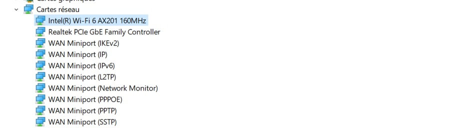

C'est une carte Intel(R) Wi-Fi 6 AX2O1 160MHZ je suis sous Windows 10 Home/Famille 64 bits. Je te mets un petit imprim écran de tout ce qu'il y a dans l'onglet Cartes réseau au cas ou tu verrais un truc pas cool :)
https://www.zupimages.net/up/20/42/x61d.jpg

ModérateurTélécharge la dernière version du pilote de ta carte WiFi datant du 14/09/2020 voir cette page attention prend bien celui pour Windows 10 64 bits.
@bazfilej'ai fais quelques parties après la mise à jour aucune déco merci beaucoup :)
