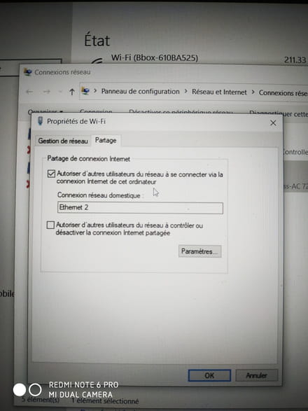

  2. ça ne dit pas que tu as fait un partage.
    va plutôt dans modifier les options d'adaptateur, choisis la connexion wifi, clic droit propriétés, tu dois avoir un onglet partager
    tu as un exemple ici .
    1. Le partage était déjà mis
    2. @DOULOUCHEcoche les deux cases.

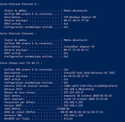

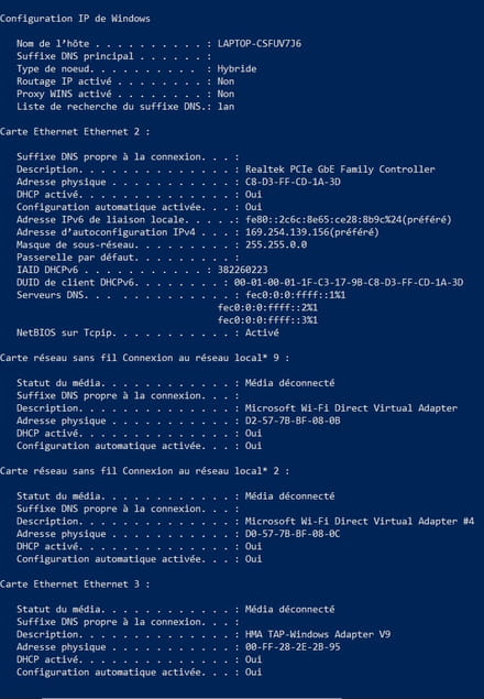

      et colle le résultat de la commande ipconfig/all stp.
      fenetre invite de commande et tape:
      ipconfig/all > ipconfig.txt & notepad ipconfig.txt
