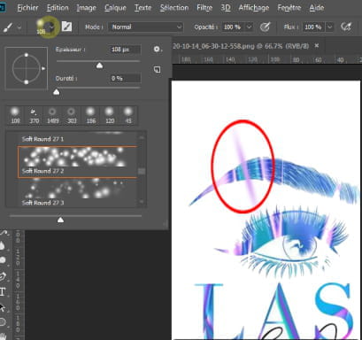

J'aimerais connaître de bonnes techniques / manières de faire des reflets sur photoshop exactement comme sur la photo suivante :

    Tu peux faire ça avec les modes de fusion qui vont du mode ECLAIRCIR au mode LUMIERE PONCTUELLE.
    Par rapport à ton exemple, tu as le calque de l'oeil bleu. Ensuite, tu crées un nouveau calque pour le reflet rose: Tu peins avec la couleur rose de ton choix puis, tu changes le mode de fusion. Teste ceux que je t'ai dit et vois ce que tu préfères.
    Tu fais ensuite de même pour les autres couleurs. Quand elles se supperposent tu verras des effets quand tu changes les modes de fusion.

  2. Merci beaucoup ! J'ai essuyé de nombreux échecs pour le moment ahah ça fait comme des gros pâtés, et je n'arrive pas à reproduire cette aspect "reflet" et métallique. Tant pis, merci beaucoup
