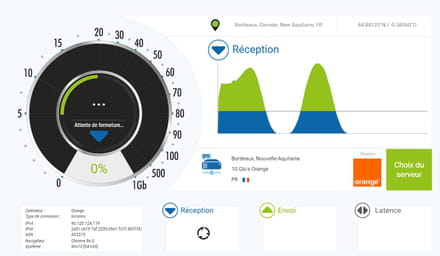

C'est sur le PC Fixe, toujours avec ma carte D-Link que la chose se gâte : le réseau est TRES instalbe, voir quasi inutilisable. Voici un exemple de Speedtest réalisé à l'instant :
La réception de mon signal wifi sur plusieurs minutes :
Je perds la connexion de manière assez brutale. J'ai donc passé une bonne partie de la soirée hier à regarder tous les problèmes émanant au wifi (changement de canal, etc...) et j'ai installé Netscope pour scanner les wifi alentours ainsi que la puissance du signal.
Et bien évidemment, il n'y a que deux réseaux 5GHz autour de chez moi et je suis sur un canal différent de mon voisin. J'ai donc installé Netspot sur les deux ordinateurs pour faire des tests simultanés : la carte D-Link reçoit légèrement mieux le wifi que le PC portable, pourtant la connexion sur le portable est hyper stable et quasiment deux fois plus puissante...
