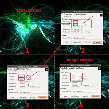

    De 2007 à 2011px tu n'as qu'une différence de 4px et juste pour quatre pixels tu as le choix entre deux solutions simples: soit une légère déformation de 4px en passant pas l'échelle d'image soit aucune différence en recadrant ton image de 4px dans un sens ou dans l'autre, 4px c'est rien du tout mais la très légère déformation peut se voir sur un détail alors qu'avec le recadrage si tu n'as aucune déformation tu as une petite perte de 4px sur ton image, c'est juste une affaire de compromis ...
    Pour mettre une image de 2007x2011 à 2011 par la mise à l'échelle il te suffit de cliquer sur les maillons de chaîne et de saisir, soit en hauteur soit en largeur, la dimension désirée sachant que tu vas augmenter une dimension arbitrairement de 4px ce qui va provoquer une très légère déformation souvent imperceptible mais une légère déformation:
    La même chose en plus visible: https://www.cjoint.com/doc/20_10/JJkr0DcN3Mt_Mise-%C3%A0-l-%C3%A9chelle.jpg
    Pour de toutes petites corrections la mise à l'échelle est bien mais sinon un recadrage bien fait sera mieux même si il y a la perte d'un ou deux petits détails ...

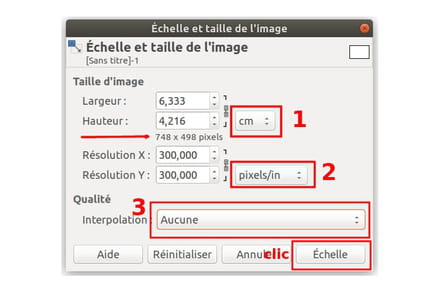

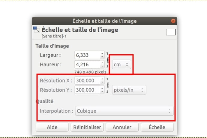

        GIMP et Linux:
        Luke.

        2. Contributeur
          @contrarinessBonjour Contrariness,
          Bah, tu sais, depuis que j'ai totalement abandonné Windows et mon antédiluvien CS4 j'ai toujours GIMP sous la main ... ;)
          Bon WE à toi aussi.
          Luke.
      2. Bonjour Luke,
        Merci bcp pour cette clarté.
        C'est quoi la différence d'interpolation entre cubique et aucun......concrètement sur l'image ça donne quoi ?

          C'est un peu long à expliquer ici, sur le forum, mais voilà une assez bonne approche et simple des types d'interpolation:
          - https://www.toile-impression.fr/dossier/interpolation-reechantillonnage-photo.html
          La façon de faire simple avec GIMP (la page est un peu longue à s'afficher):
          - https://roget.biz/comment-agrandir-une-image-sans-perte-de-qualite-via-gimp
          Luke

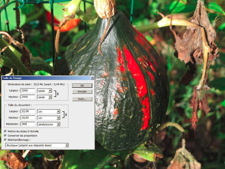

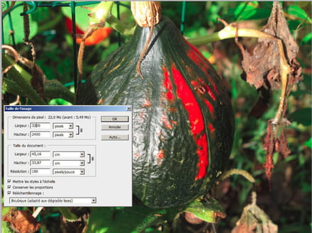

            Une image se definie par sa taille en centimetre et sa resolution, de la, en decoule une quantite de pixels.. le pixel n'est pas une unite de mesure de dimension, c'est une unite de quantite

            Si vous augmentez le nombre de pixel, vous agrandissez votre image et la resolution reste la meme. Mais si vous augmentez le nombre de pixel sans agrandir votre image, vous augmentez la resolution.
            Simplifions : imaginez qu'une ligne de votre image soit consitituee de 300 pixels avec une resolution de 300 dpi.
            Cela correspond a avoir 300 pixel sur une longueur de 1 inch....
            Si vous passez a 600 pixels votre ligne va s'allonger du double, vous aurez donc 2 inch de longueur mais votre resolution sera toujours de 300 dpi (dot ou pixel par inch).
            Mais si vous ne changez pas la dimension, vous doublerez la resolution, soit 600 dpi.
            Les logiciels de retouche d'image proposent les 2 possibilites...

          1. Vous ne prenez pas en compte la taille physique de l'image..
            Lorsque vous re-echantillonnez, elle bouge (ou pas!) :
            Par ex :
            Si on augmente la taille en pixel (double) la resolution ne bouge pas mais la taille physique de l'image change.. elle double elle aussi..
            Si on reduit l'image dans un logiciel de mise en page cela revient a doubler la resolution... (c'est la meme chose sur une page internet lorsque l'on reduit une image)
            De meme, si on augmente la resolution dans Photoshop... le nombre de pixel en largeur augmente, mais la taille physique (en centimetres) ne bouge pas.
            Utilisez un logiciel de retouche d'image pour modifier la taille de vos images.. Gimp devrait convenir, mais je n'utilise pas.
