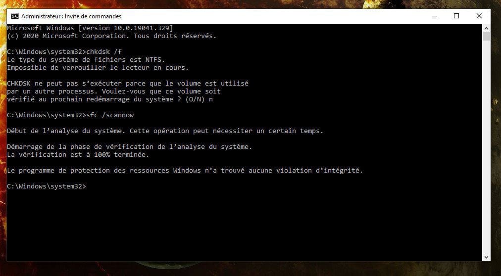

Panth33ra Messages postés 23229 Date d'inscription Statut Membre Dernière intervention Ambassadeur 2 365
Pour commencer, désactive la veille/veille prolongée et relance ton PC !
Contrôle ton disque
Dans une invite de commandes en tant qu'administrateur, tape la commande
chkdsk /f
puis fais Entrée pour lancer le scan
Réparation des fichiers système de Windows
sfc /scannow
Pense a faire un scan Antivirus
Fait un scanne en ligne avec Eset
https://www.eset.com/fr/home/products/online-scanner/-

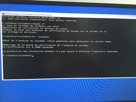

- Quel partition as tu lancer on voit la lettre X
Normalement ton disque est sur C:
Tu dois avoir la lettre qui correspond a ton disque ou Windows est installer
donc la lettre C correspond a la partition de Windows a analyser
quand tu es sur X:\Windows\System32>
tape c:
entrer
pour avoir
C:\Windows\System32>
C:\Windows\System32>chkdsk /f
C:\Windows\System32>sfc /scannow

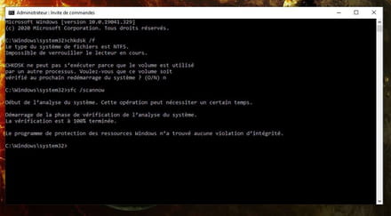

A quoi correspond ta partition X ? - Effectivement, je n'avais pas vu le disque X, je n'ai pas compris d'ailleurs pourquoi ça m'a montré cette partition alors que je suis bien sous C.
J'ai réussi à retourner sur Windows aujourd'hui, alors j'ai pu refaire les commandes, voici ce que j'ai eu:
Au cas où j'ai refusé la vérification, mais je présume de la faire au prochain redémarrage ?
