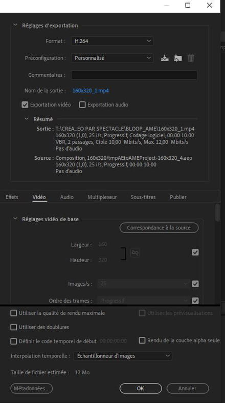

Tout d'abord merci pour vos retours et vos réponses.
Je saisi un peu mieux le principe.
Cependant, dans Media Encoder, voilà ce que j'ai :
En bas, en taille estimée j'ai 12 Mo, alors que le fichier une fois exportée fait 804 Ko... je ne comprends pas trop. Comment je peux mettre le container MPEG-4 ? Le format est selectionné en H264, je n'y vois plus trop clair
Merci encore pour votre aide
Cordialement,
Florian -
En fait cela me parait logique, en prenant en compte la dimension de l'export : Il est sûr que le fichier fasse moins d'1 Mo
Vous pouvez vous référer à ce lien pour calculer vos débits vidéo : https://www.unified-av.com/aveco/informations/calcul-du-debit-video/
Qu'est-ce qu'il vous chagrine ? Le fait qu'il soit si léger ? Ou que sa qualité ne suit pas ?
Il est normal que le fichier soit de "mauvaise qualité" pour une lecture grand écran, puisque sa résolution native est environ 10x inférieure à du fullHD
Vous avez comme solution :
d'exporter avec un débit cible le plus haut possible
cocher la case "utiliser la qualité de rendu maximale
Selectionner un autre codec que h264
Si vous voulez forcément avoir un fichier volumineux : essayez d'exporter en AVI depuis l'assistant de rendu d'afx, vous serez certain d'avoir un poids fichier beaucoup trop volumineux ^^ -
