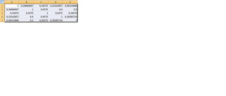

    1. Bonsoir;
      merci yg_be pour votre réponse,
      mtrice bisim:
      matrice FDA_med_unique:
      erreur:
      - ligne 57
      - ligne 65
        peux-tu partager des fichiers, pas des images?
        les numéros de lignes correspondent à quels fichiers? partages-tu réellement toute l'information.
        si j'étais toi, j'essaierais de remplacer la virgule par un point.
    2. les numéros de lignes correspond au fichier python, je travail avec sublime text
      j'ai pas compris concernant le remplacement de la virgule par un point,
      j'ai copier les fichiers sous image parce que j’arrive pas à envoyer des fichiers csv
        pour envoyer des fichiers, tu peux les partager ur internet (cjoint.com, google drive, ...), et envoyer le lien ici.
        pour de petits fichiers texte, tu peux aussi partager le texte ici.
        ma suggestion, c'est de remplacer la virgule de 0,366666667 par un point.
    3. j'ai remplacer la virgule par un point, il ma afficher la même erreur mais la valeur suivante, donc c'est ça le problème, alors il faut que je remplace les virgules de (285*285) valeurs par des point
        tu peux sans doute faire cela automatiquement dans Excel, dans un éditeur de texte (tel que notepad), dans Python, ou de plein d'autres manières, à toi de choisir.
