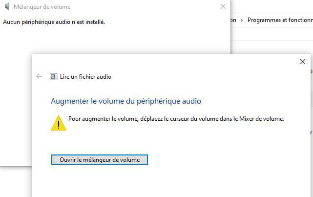

  2. Restauration terminée : c'était ok, puis j''ai une croix rouge à nouveau et si je fais détection des problèmes, on me demande d'augmenter le volume du casque en ouvrant le mélangeur de volume: et là, dans "Mélangeur de volume" j'ai: "Aucun périphérique audio n'est installé".

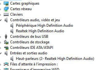

    si je vais dans gestionnaire des périphériques je vois:
    --> contrôleurs audio, vidéo, jeu
    -> NVIDIA High Definition Audio
    -> Realteck High Defniition Audio

      1. y'a un hic: j'ai pas -> Realteck High Defniition Audio mais j'ai "Périphérique High Definition Audio"
        (et aussi au-dessus "NVIDIA High Definition AUDIO"

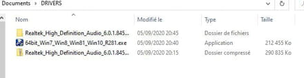

            j'ai installé avec InstallShield Wizard le fichier bleu
            j'ai téléchargé puis décompressé le dossier Realtek-High-Definition-Audio dans un dossier
            à partir de là, je ne sais pas quoi faire....

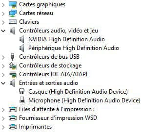

            1. ça a redémarré, maintenant j'ai ça:
              1. 0
              2. @elaF1789mais toujours la croix rouge en bas à droite sur l'icône du volume

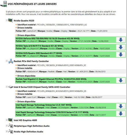

              As-tu installé les pilotes proposés et disponibles par Driverscloud ?
