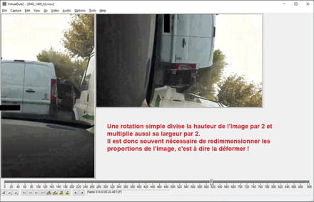

- faire attention aux dimensions en sortie car mettre à la horizontale une vidéo verticale peut se faire soit en mettant des bandes noires sur le coté, soit en déformant l'image et l’aplatissant. En montage, tu peux aussi zoomer mais cela amputera l'image à mon avis.
Exemple en image d'une rotation à 90° simple :
