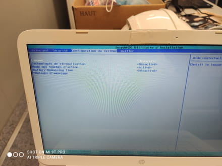

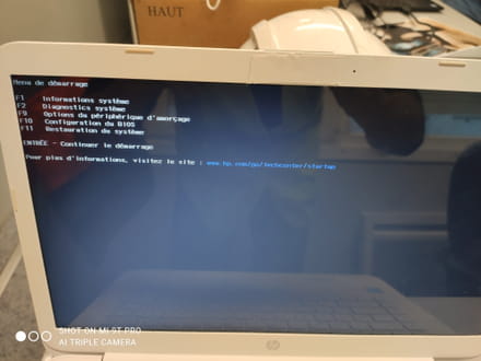

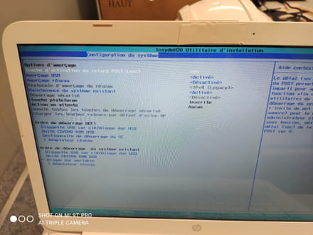

      Maintenant des Je je boot soit je peux aller sur le bios soit quand je choisis boiter sur la clef , direct j'ai ça ( photo )
      Je te mets d'autres photos du BIOS

      Niveau uefi, si besoin
      Donne une photo de l'onglet sécurity et ou tu as ta fameuse ligne legacy on off.

    1. @gugu01Alors je suis en train de reprendre tout ce que tu m'as dis :)
      Au moment ou je te parle, la clef se reformate sur rufus ais en NTFS et pas fat 32 , c'est grave? ( c'est une 32GO )
      j'ai repris dans le bios ce que tu m'as dis.
      J'attends le formatage de la clef :)
    2. @gugu01OOOOOOOh grand manitou !!
      Toi avoir trouvé solution !! Moi vénérer toi !!! ( en fait je me suis précipité et j'ai mal désactiver le secure boot !!! je suis un abruti ! )
      du coup le bios j'ai du le remettre en legacy pour booter sur le SSD
