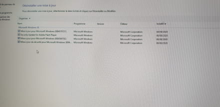

ModérateurSalut,
C'est le pilote de la carte Realtek qui plante effectivement.
C4est quelle mise à jour qui a été installée ?
Si c'est des mises à jour de qualité / Cumulative.
Désinstalle les, voir : https://www.malekal.com/desinstaller-mise-a-jour-de-windows/
Bonsoir
Merci pour ta réponse
Il y'a eu du nouveau après que j'ai posté ce message
J'ai réussi à mettre à jour mon pilote realtek depuis DriverCloud dans la soirée et mon ordi est devenu un peu plus stable, en revanche j'ai toujours des bsod mais qui cette fois ci semble venir de Nvidia.
Le nouveau stopcodes que j'ai à chaque BSOD est le : IRQL not less Or equal et l'élement ayant échoué : NVLDDMKM.SYS
J'ai donc refais une analyse WhoCrashed :

C'est donc un pilote Nvidia qui pose problème maintentant mais je ne sais pas lequel ni où le trouver.
Modérateurha mais tu as eu plein de mise à jour Realtek... c'est surement l'une d'elle.
Désinstalle les.
et oui si pas mieux, faire une mise à jour des pilotes avec DriversCloud : Mettre à jour ses pilotes avec driversCloud
Modérateurha tu ne peux pas désinstaller les mises à jour de pilotes
Essaye un driverscloud comme indiqué précédemment.
ET si pas mieux, oui désinstalle la dernière mise à jour de Windows.
DriverCloud me dit que je suis à jour (pareil pour DriverBooster) je vais donc désinstaller la dernière mise à jour
Je te tiendrais au courant, merci pour tes conseils ;) -
Bon... ça n'a pas marché, j'ai eu un bsod : Kernel Heap corruption
