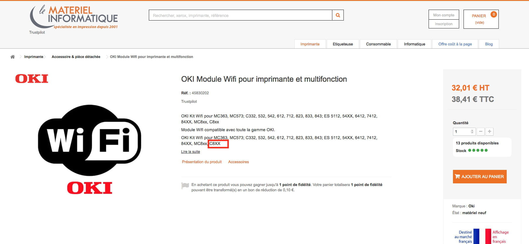

  9. Utilisateur anonyme
    1. Arthur
      aussi mais je ne sais pas ce que ça vaut, jamais testé.
      1. Utilisateur anonyme > Arthur
        c'est de fabrication OKI... on peut espérer que...
      2. Arthur > Utilisateur anonyme
        Apres faut voir si on peut installer le module dans l'imprimante, mais d'après la notice ce n'est pas prévu pour cette imprimante.....on verra si labelette15 nous tient au courant....
  10. Utilisateur anonyme
    Selon cette page, c'est bien prévu pour imprimante C830... c'est mon interprétation. Après un coup de fil peut confirmer ou non
    1. Arthur
      Je ne sais pas. Appeler c'est le mieux à faire car sur la doc de cette imprimante, rien n'est spécifié dans les options...

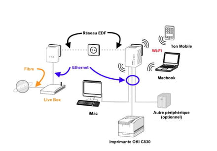

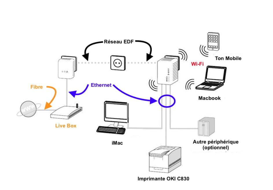

  11. _Ritchi_ Messages postés 21130 Date d'inscription   Statut Contributeur Dernière intervention   6 136
    Avant ton imprimante était reliée en Ethernet à ta LiveBox et tes deux Mac étaient reliés en WiFi à la LiveBox
    Aujourd'hui, tu souhaites retrouver la même configuration et ce n'est pas un problème car c'est facilement faisable: achète deux boitiers CPL, des câbles Ethernet RJ45 et réalise ce montage (un dessin vaut mieux qu'un long discours et clique dessus pour le voir en plus grand):
    Voici un comparatif de boitiers CPL:
    https://www.lesnumeriques.com/adaptateur-cpl/comparatif-adaptateurs-cpl-a296.html

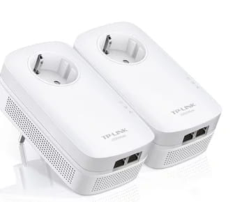

    Suggestion :
    Choisis plutôt un modèle avec "prise électrique femelle". Ainsi tu ne sacrifies pas de prise électrique puisque tu pourras alimenter en 220V l'imprimante
