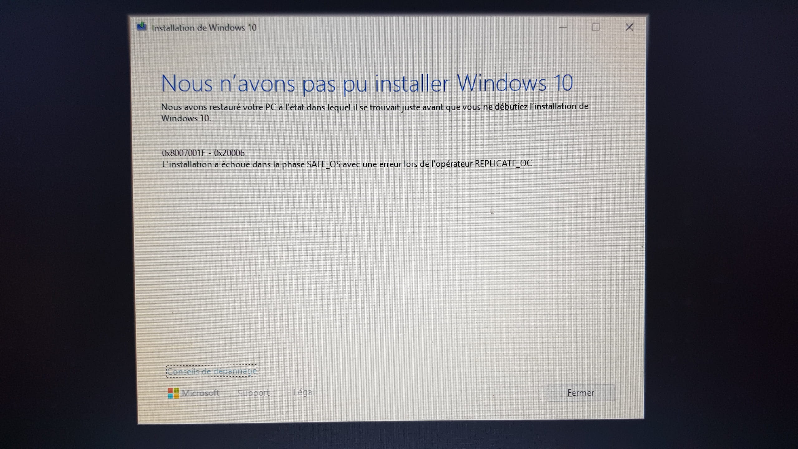

      Image 1
      tu as eu cette erreur avec l’assistant de mise a jour et non depuis une tentative d'installation depuis une clé USB, non ?
      (se sera un possible souci , avec de nombreuse causes possible)

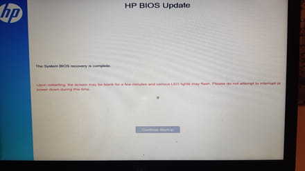

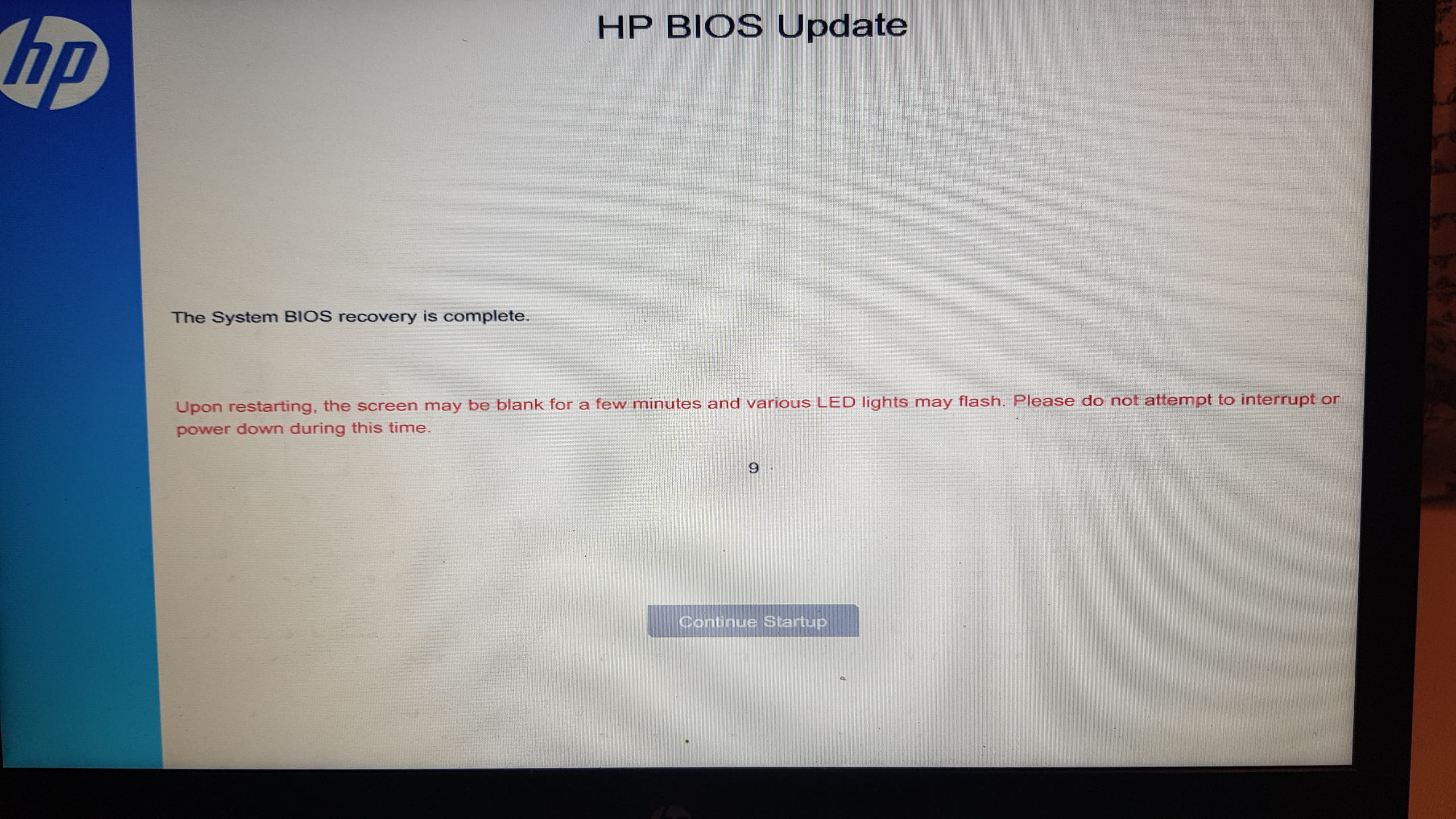

      Image 2 et 3,
      semble des reset bios ou il te dit s’être remis par défaut.
      idem tu cherchais, faisais quoi ?
      En gros, vraiment savoir niveau bios si on a de réelle choses qui nous bloque.
      ou si tu fais de mauvaise chose donc simple message normal.

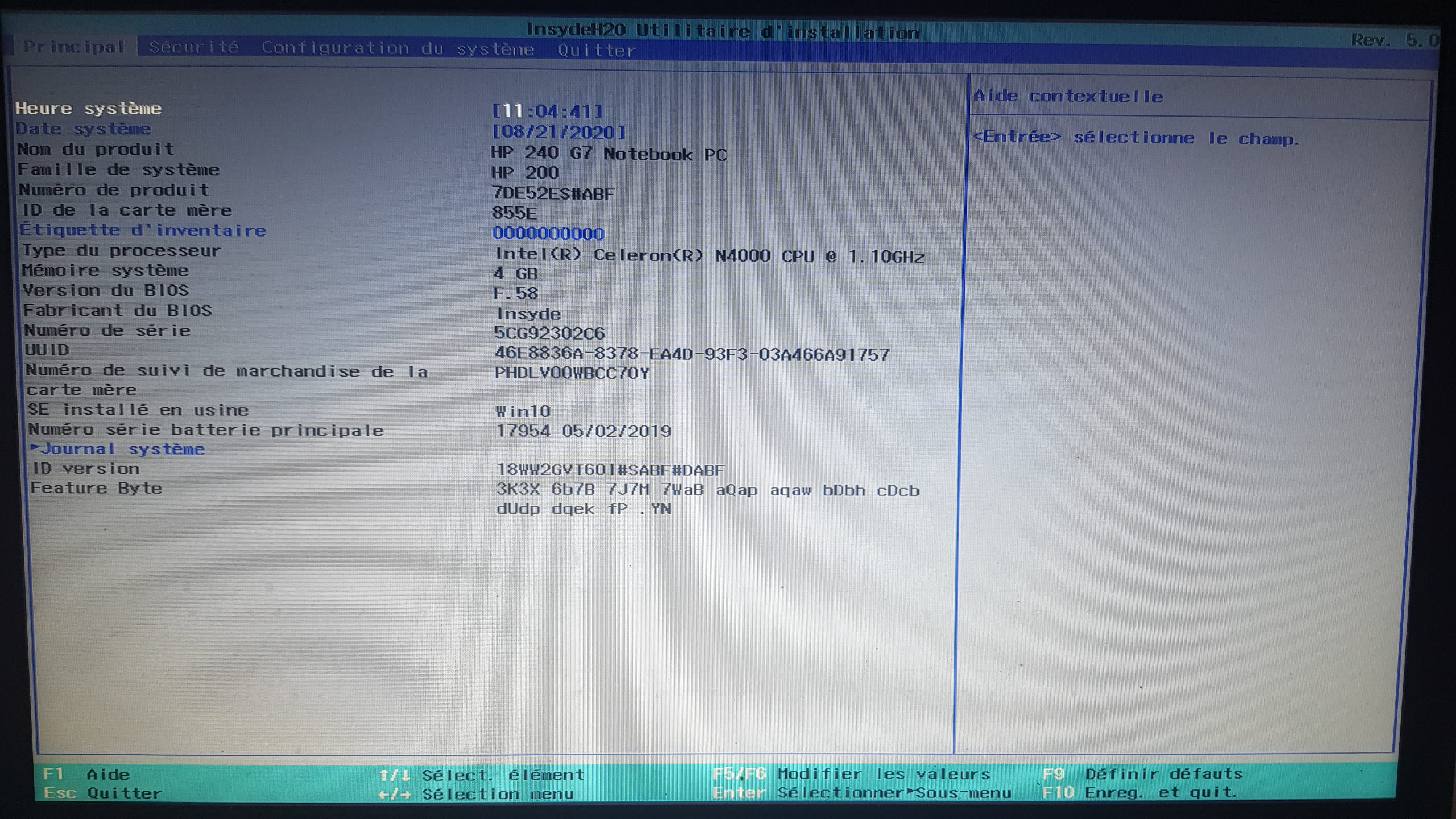

  3. gugu01 Messages postés 15669 Date d'inscription   Statut Contributeur Dernière intervention   4 703
    J'arrive pas a savoir si tu vois bien ce qu'est le bios (en faite c'est pas un bios mais uefi) et si tu y es vraiment déja aller.
    Démarre ton pc et tapote sur la touche F10
    Ca devrait t'amener au bios.(direct , donc sans passé par Windows)
    Donne des image des différents onglets.
    (ne modifie rien)
    De la , je regarderais, on fera une modif en vue de réinstaller.
    Si la modif est faisable, on saura qu'il n'y a pas de blocage niveau bios.
    Puis on se fera une clé d'installation et on installera w 10 pro ou home, sans clé de licence.
    On verra si tout vas bien et seulement après tu achètera une licence si besoin.
    Donc objectif accés bios et photo.
    Modif et on vois si ça le fait.

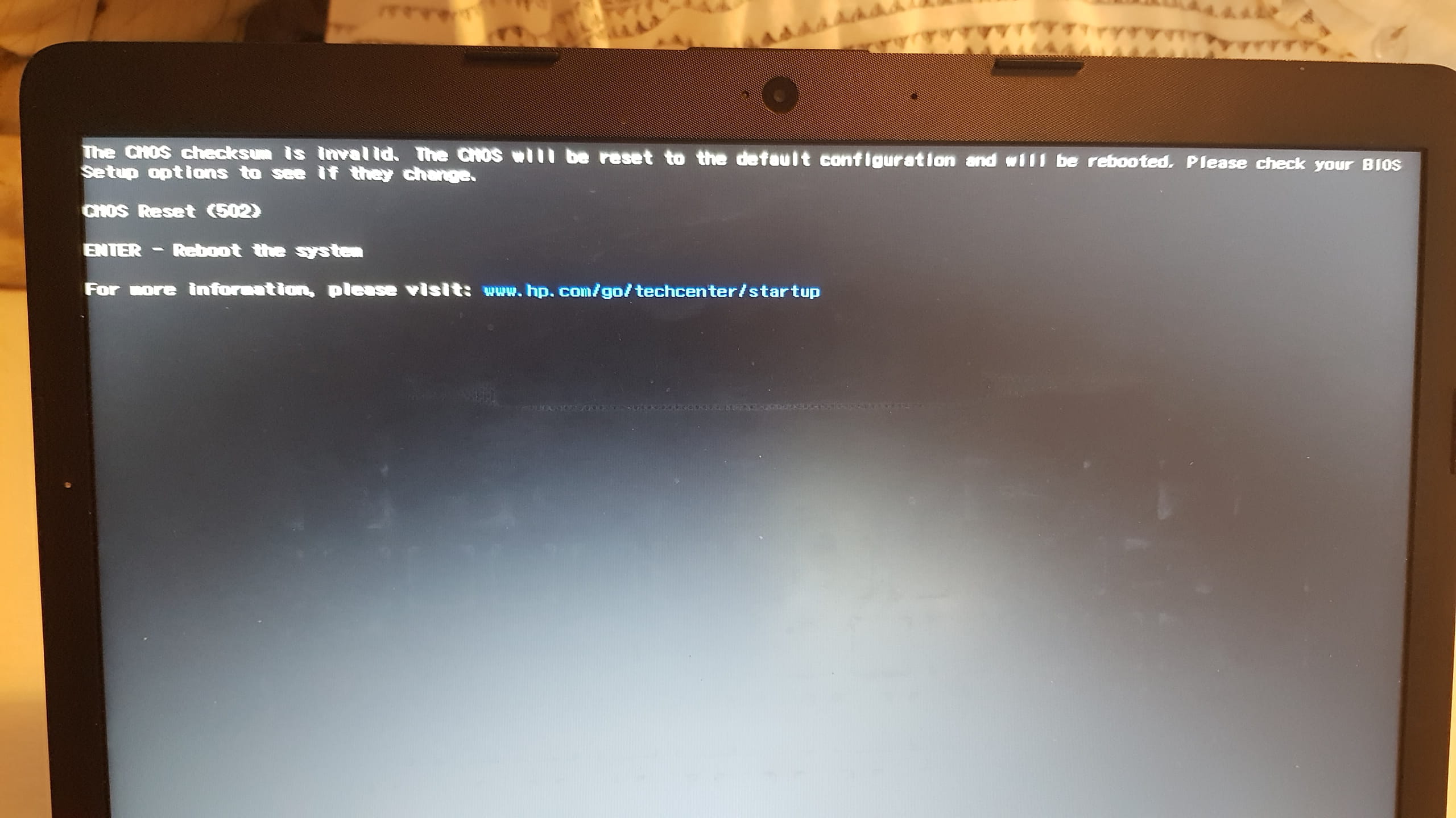

    Je m'explique : après avoir échouer à avoir la réinitialisation sur Windows, j'ai voulu essayer de le réinstaller sur le BIOS (oui je parle bien de ça en appuyant sur F10) avec une clef USB avec l'ISO de win10 dessus mais dès que je veux sélectionner le "OS Boot manager" çà ne fait rien et un bip retenti
    image 1 : ça enfaîte c'est quand j'avais réussi à utiliser la clef USB avec L’ISO en via le "démarrage avancé" de win10 mais l'installation à échouer (j'avais oublié de l'énoncer)
    image 2 et 3 :je cherche à pouvoir utiliser le "OS boot manger" et a enlever l'alarme sonore a chaque démarrage du BIOS

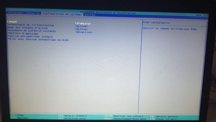

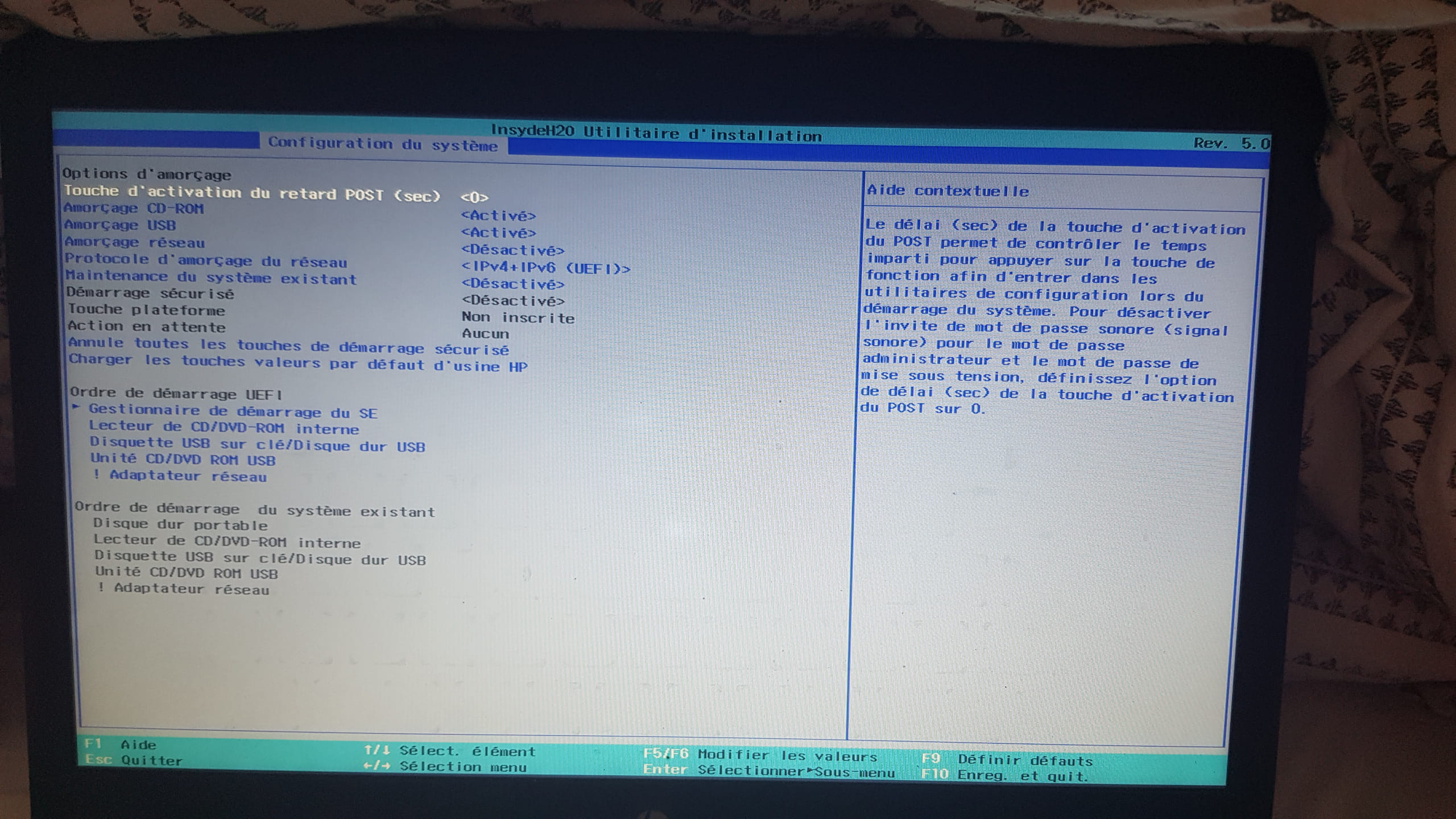

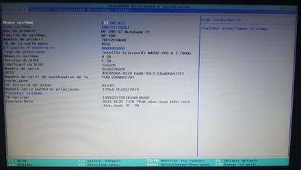

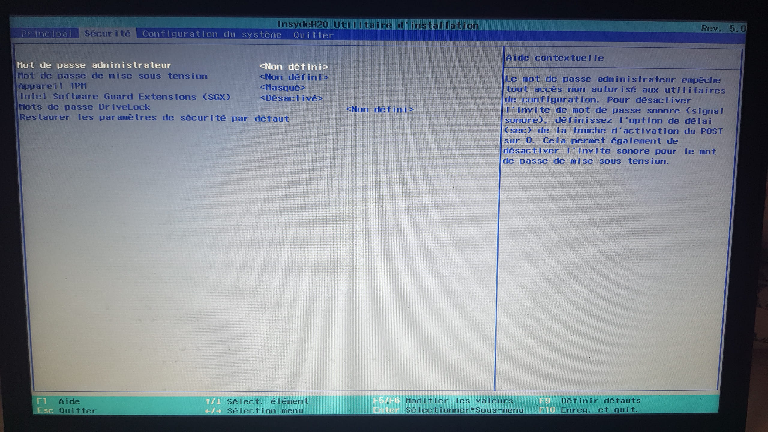

    Voici le bios en photo :
    du coup le clef d'installation je l'ai déjà !
    1. flo88 Messages postés 28537 Date d'inscription   Statut Contributeur Dernière intervention   5 189
      Bjr
      Je me permet.
      Je ne vois pas de blocage particulier concernant les captures du bios/UEFI, en tout cas je ne pense pas que ce soit le problème.
      Si des verrouillages existent c'est sans doute au niveau de l'OS donc de windows, a l'évidence une protection qui bloque la réinstallation doit l'etre via un logiciel tiers et dans ce cas la solution la plus simple est de changer le HDD, en mettre un neuf et là tu pourras installer ton w10 comme tu veux.

    2. gugu01 Messages postés 15669 Date d'inscription   Statut Contributeur Dernière intervention   4 703
      Ok idem que la vision de flo88 (que je salue), niveau bios il semble n'y avoir aucun blocage.
      Semble bridé que niveau Windows.

    Ton sécure boot désactivé, donc OK et ça veut dire que tu as pu le modifier sans souci.

    1. gugu01 Messages postés 15669 Date d'inscription   Statut Contributeur Dernière intervention   4 703
      le bip, tu as peut être une ligne pour le désactiver si c'est juste une sorte d'alerte pour dire "attention vous entrez dans le bios".
      Et oui vérifier si tu as bien accès aux ressources offert par ton lycée.
      Ca devrait le faire ou voir avec eux.
