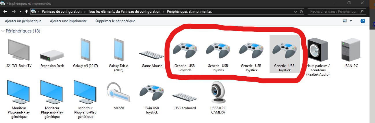

J'aimerais voir avec vous ce qu'il serait possible de faire. Donc j'ai 4 contrôleur de jeu qui porte le même nom.

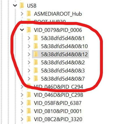

J'aimerais qu'il porte chacun un nom différent. Donc déja j'ai identifier l'ID du registre.

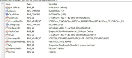

J'ai aussi trouvé ou ce trouve les dit contrôleurs dans le registre.
J'ai déja réussi a changer le nom avec cette technique la https://github.com/MHeironimus/ArduinoJoystickLibrary/issues/14
mais cela les renommes tout du même nom donc en jeu je me retrouve avec 4 contrôleurs qui porte le nom ''Buttom Box 01'' loll
Mais maintenant que je suis a meme d'identifier chaque contrôleur dans le registre il doit y avoir une possibilité de modifier le nom a partir d'une de c'est ligne de commande.
Je ne suis pas très instruit dans la modification de ce genre. Donc j'aimerais s'avoir si un d'entre vous pourrais m'aidé a identifier quel ligne modifier et quoi modifier. Ou même peut-être crée une nouvelle valeur je ne suis pas sur.

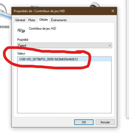

    Après avoir creusé de mon côté sur mon Regedit...
    Le problème vient du fait que le contrôleur est nommé par son parent.
    Une manette XBOX One portera donc toujours le même nom qu'une autre manette XBOX One puisque ce sont 2 manettes XBOX One ^^
    Il n'y a pas de nommage par contrôleur, mais bien par type de contrôleur.
    Ayant 4 contrôleurs de même type, je ne te trouve pas de solutions à mon humble niveau.

  3. luckydu43 Messages postés 4501 Date d'inscription   Statut Membre Dernière intervention   1 178
    Une solution consisterait à créer un type custom de contrôleur pour chacun de tes contrôleurs, et donc d'y ajouter un de tes contrôleurs pour chaque type.
    Beaucoup de manips à faire en registre, un arrachage des cheveux en règle à prévoir mais c'est à mon sens le seul moyen.
