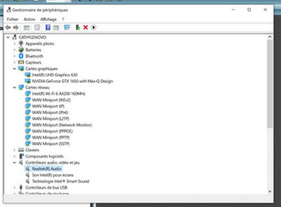

  2. kaneagle Messages postés 86298 Date d'inscription   Statut Modérateur Dernière intervention   14 691
    Va dans contrôleurs audio, vidéo et jeu
    Fais clic droit sur --> Realtek(R) Audio
    Désinstaller
    Coche --> supprimer le périphérique
    Désinstaller
    Fais de même avec Technologie Intel Smart sound
    Windows + R
    Tape --> control panel et OK
    Programmes et fonctionnalités
    Désinstalle --> Realtek(R) Audio et Intel Smart sound, si présent
    Redémarre le pc.
    Essayé de nouveau celui-ci --> Intel audio

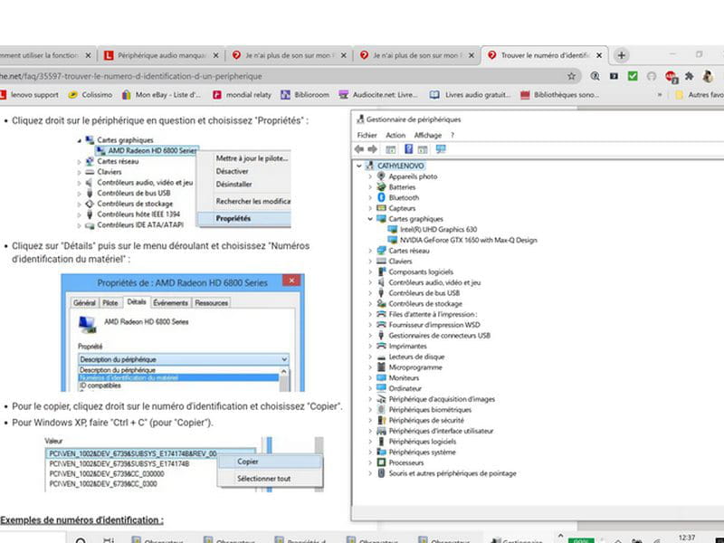

    1. seb77150 Messages postés 6285 Date d'inscription   Statut Membre Dernière intervention   500
      salut, envoie moi le no. d'identification de ta carte audio
      tu trouvera ICI comment faire
      1. jazz11 Messages postés 86 Statut Membre > seb77150 Messages postés 6285 Date d'inscription   Statut Membre Dernière intervention
        J'ai fait la manip, mais je ne sais pas où identifier ma carte audio

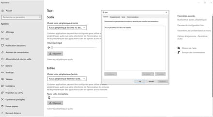

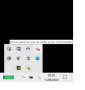

  9. jazz11 Messages postés 86 Statut Membre
      aucun peripherique de sortie audio n'est installé
  10. jazz11 Messages postés 86 Statut Membre
    configuration de haut parleur (UNKNOWN)
  11. JeuneL Messages postés 1873 Date d'inscription   Statut Membre Dernière intervention   155
    Clique sur le logo Windows en bas à gauche et tape "son" et va dans les paramètres son
    C'est fou, on voit realtek dans les périphériques son et là Windows n'en voit aucun pour s'en servir ?!
    Va dans les programmes installés et regarde si tu trouves un pack marqué Realtek et supprime le...
    Puis tu redémarres et tu vas dans le gestionnaire de périphériques pour voir s'il y a un triangle qui apparait.

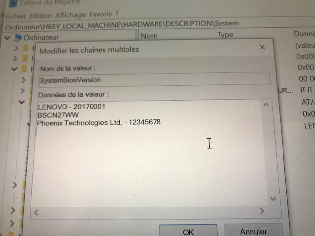

    Tu n'es pas intervenu dans le BIOS dernièrement ?
    Regarde sur le site de Lenovo pour ton ordinateur le numéro de la dernière version du BIOS et télécharge le, juste au cas où.
    Ensuite tu vas dans le bios de ton PC pour connaître sa version

    3. jazz11 Messages postés 86 Statut Membre
      non, je n'ai pas touché au BIOS .... surtout pas .... je n'y connais rien (lol)
      voici en PJ la version du bios de mon PC

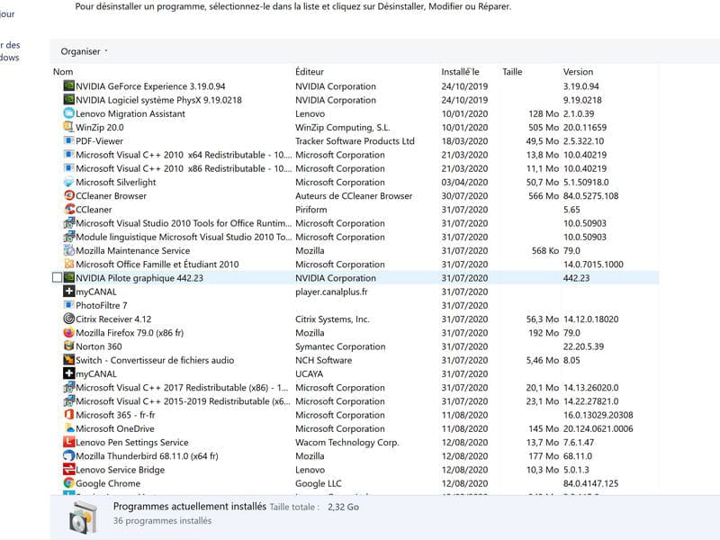

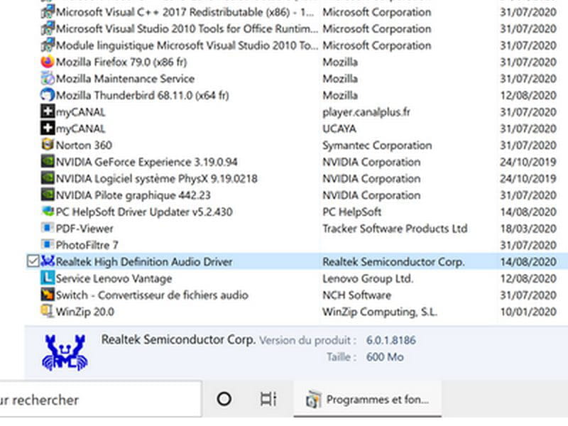

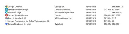

    4. JeuneL Messages postés 1873 Date d'inscription   Statut Membre Dernière intervention   155 > jazz11 Messages postés 86 Statut Membre
      C'est quoi ce machin marqué "HelpSoft" dans la liste de tes programmes, en dessus de realtek sur la photo ?
      Tu as été voir quelle était la version du dernier BIOS ?
    5. JeuneL Messages postés 1873 Date d'inscription   Statut Membre Dernière intervention   155 > JeuneL Messages postés 1873 Date d'inscription   Statut Membre Dernière intervention
      Je ne suis pas DU TOUT fan de ce genre de truc...
      https://www.pchelpsoft.com/products/driver-updater
      Et comme par hasard ça parle de driver et de mise à jour...

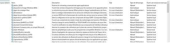

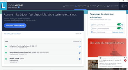

  12. jazz11 Messages postés 86 Statut Membre
    Voici la capture d'ecran
    Audio windows automatique service local

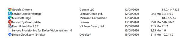

  13. jazz11 Messages postés 86 Statut Membre
    Voici les programmes installés (panneau de config)

  17. JeuneL Messages postés 1873 Date d'inscription   Statut Membre Dernière intervention   155
    Cette prise de tête, alors qu'il faut juste virer ce manager de drivers dont le rôle est d'aller vérifier s'il existe des mises à jour de driver pour les faire...
    Hors de ça, il suffit d'aller sur le site officiel de ce LENOVO, de prendre le ou les drivers Audio et de les installer.
    Et ça devrait fonctionner sans avoir à se prendre plus la tête.

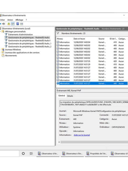

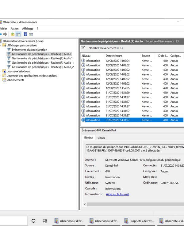

        et ... j'ai accédé au journal observateur d'évènements
        comment faire pour vous l'envoyer

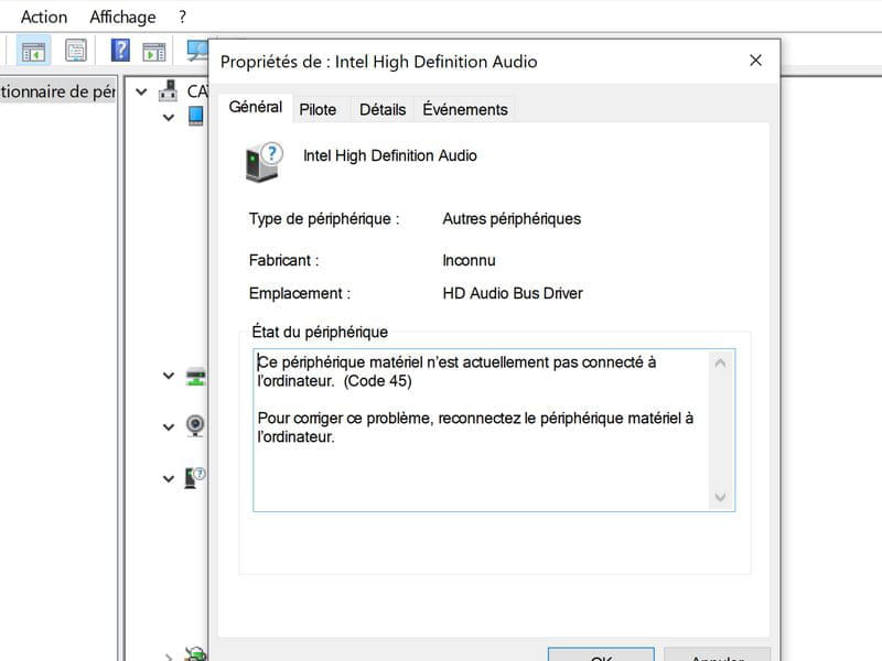

  18. jazz11 Messages postés 86 Statut Membre
    [aucun peripherique après téléchargements pilotes carte mere et graphique
    https://img-19.ccm2.net/dAcVJYBIOG1JEiHwBZTDBkHcXwo=/c85e45a8125e47cabaef7c4f9e7047f3/tmp/ment_pilotes_carte_mere_et_graphique.jpg
    |fancy]

    2. gugu01 Messages postés 15669 Date d'inscription   Statut Contributeur Dernière intervention   4 702 > jazz11 Messages postés 86 Statut Membre
      Onglet détail , copie et colle le numéro d’identification matériel .
      (tuto si besoin > https://www.commentcamarche.net/faq/35597-trouver-le-numero-d-identification-d-un-peripherique )

      Tu dis "téléchargements pilotes carte mere et graphique "
      Tu veux dire téléchargement et lancement installation bien passé.
    4. gugu01 Messages postés 15669 Date d'inscription   Statut Contributeur Dernière intervention   4 702 > gugu01 Messages postés 15669 Date d'inscription   Statut Contributeur Dernière intervention
      Complément message 53 et 56.
      Voici les pilotes fabriquant niveau son :
      https://pcsupport.lenovo.com/fr/en/products/laptops-and-netbooks/yoga-series/yoga-c940-15irh/downloads/driver-list/component?name=Audio
      Télécharge et installe
      Commence par le intel en bas, puis realtek, puis le plus récent Dolby Vision en haut.

      Et avec tes photo, un possible souci a été levé en la présence d'un pseudo logiciel de gestion des pilotes, qui n'est pas se qu'il prétend et qu'il faut supprimer, comme cela t'a été dis.
      Tu ne semble pas vouloir le faire , pourquoi ?
      Re procédure pour l'enlever si tu te décide a le faire :
      >>> Sur ta vue partielle de tes programmes, il y a eu une bonne remarque vis a vis de "PC HelpSoft Driver Updater "
      Faut le virer avant de voir le problème son.
      (il peut en être responsable ou te poser différent souci, plutôt logiciel inutile voir arnaque qui a du s'installer a ton insu)
      > Pour le virer utilise Revo Uninstaller :
      https://www.commentcamarche.net/telecharger/utilitaires/19405-revo-uninstaller/
      Il va afficher tous les programme sur ton pc
      tu sélectionnes ce "PC HelpSoft Driver Updater "
      et choisis désinstaller
      ce sera en deux phases, la désinstallation classique du programme, puis dans la foulée un scan des traces restantes te sera proposé, que tu feras et supprimeras tout se qui est retrouvé.
      >>> Ensuite redémarrage pc > voir se que ça donne niveau son (sait on jamais)
      (règle générale on redémarre toujours après des manip pour qu'elles soient bien prise en compte)
      Il faut aller au bout d'une idée, procédure puis une autre si ça n'a pas fonctionné.
      Mais ne pas faire a "moitie" car cela revient a aucun résultat en informatique.
