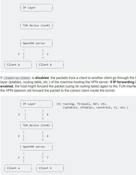

Sur un serveur windows 2012 r2 j'ai resement mis en place une solution vpn OpenVPN. Or j'aimerais faire en sorte que les clients ne puissent pas communiquer entre eux. Dans le fichier de config server.ovpn j'ai enlevé l'option client-to-client. Mais de ce que j'ai cru comprendre grâce au schéma suivant c'est que le paramètre client-to-client même désactiver ne bloque pas la communication entre les clients :
Je pense qu'ils faut mettre des règles de pare-feu en place mais je ne vois pas lesquelles. Et sur tous les tutos que je trouve pour créer c'est règles ils utilisent la commandes iptables. Je suis sur windows donc je sais que l'équivalent est la commande netsh mais je ne maîtrise pas vraiment.
Qu'elles règles dois-je mettre en place et comment utiliser les commandes netsh ?
