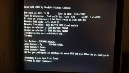

        En fait lorsque j'allume mon pc ca me mets cette image, les 2 premiers lecteurs sont reconnus mais les 2 derniers non, [https://img-19.ccm2.net/Jjebdfpx4VQKqxSCxFqchN_zk5M=/6b5d608f7ce942fd8edb720b94ed6318/tmp/20200809_160310.jpg
        du coup le pc reste comme ça, en patientant un peu il y a ce message qui apparaît [Secondary Slave Hard Disk Error] comme dans cette photo, tu remarques que ce n'est pas la même photo que celle d'avant.

      vous avez un disque dur " Samsung de 500Go " et un lecteur de DVD HP , lecteur 1 et 2
      les lecteurs 3 et 4 sont vide (rien de brancher)

      1. Je t'explique tu vois l'image en haut bah en fait des fois le 4ème lecteur est reconnu donc le pc démarre et des fois il n'est pas reconnu donc le pc reste comme ca et moi j'aimerais bien que cette écran noir partent merci.
        PS: dîtes moi d'où vient problème svp.

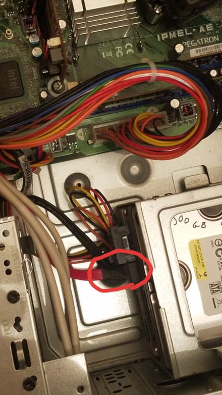

      3. @jfmimiPeux-tu me montrer l'emplacement des branchements des disques durs stp et merci.
    4. Contributeur

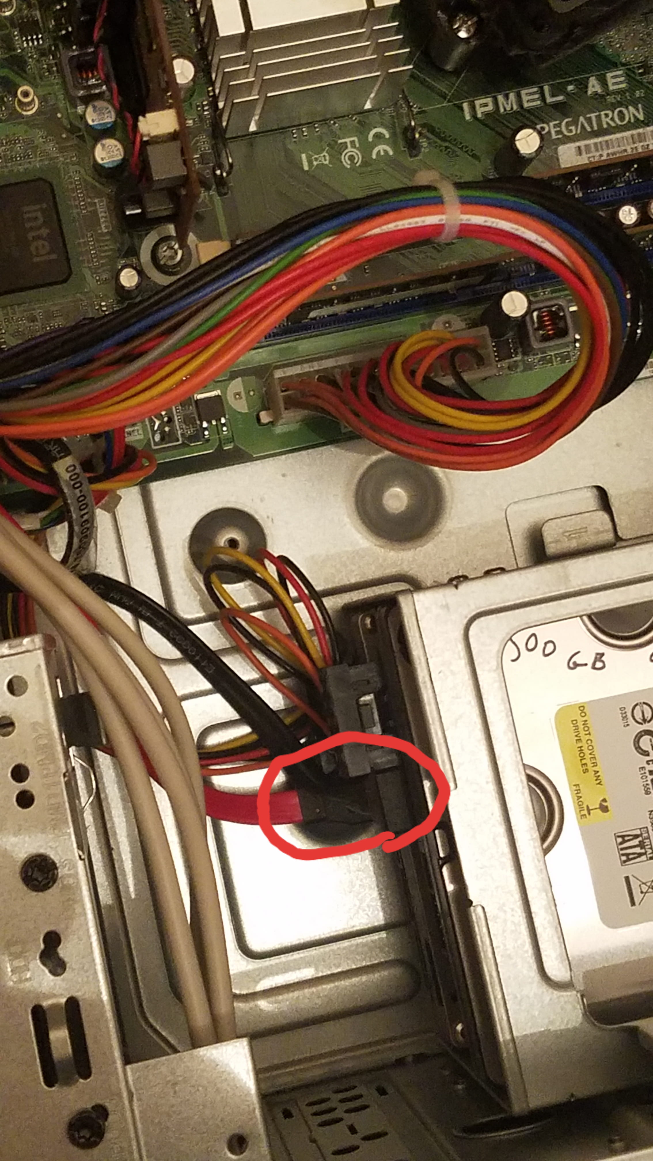

      Donc dans l'idée vérif branchement, il semble y avoir un souci, indiqué en image
        C'est le disque " secondaire esclave" qui n'est pas reconnu... ou qui a des erreurs

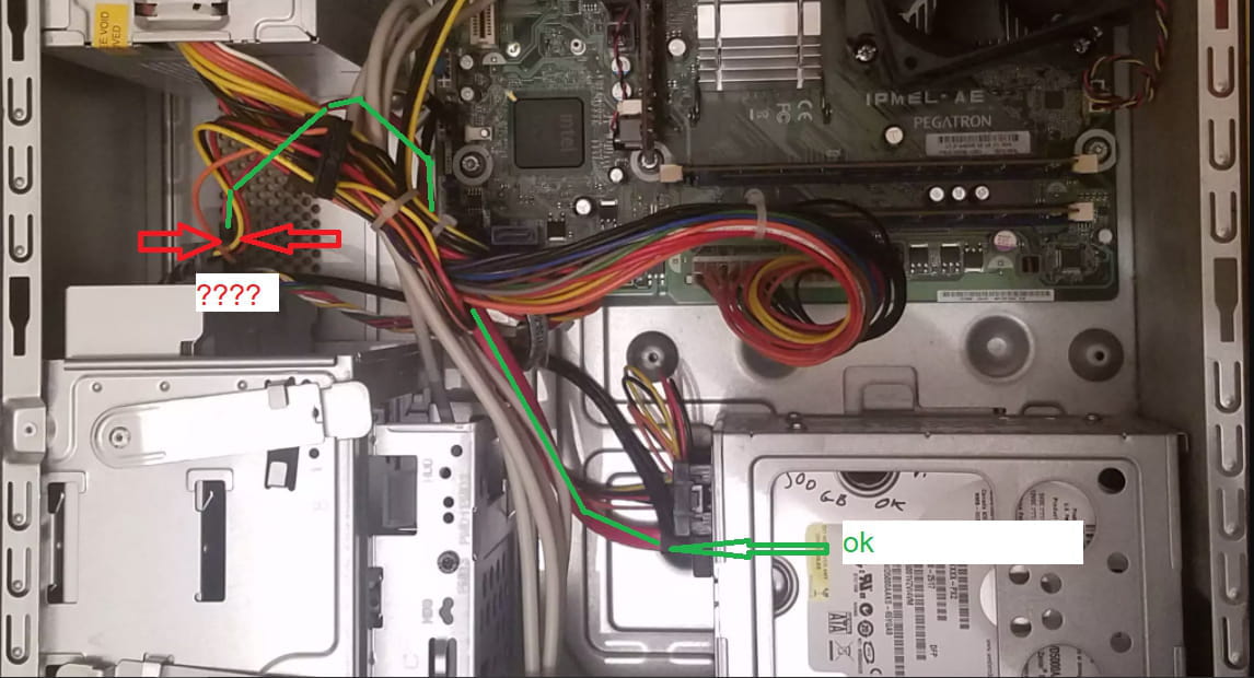

          Message 14 et 15, il semble bien y avoir le sata du disque débranché coté cm ;-)
          (on dirais qu'il part dans le vide a gauche, loin de la cm)

        Par ailleurs encore... ce message de disque "Esclave" rappel les disques IDE, d'une autre époque.. n'est-ce pas incompatible sur ce PC..??
        Il semble bien aussi que ce message provienne du POST test au démarrage du PC; Mais ce n'est pas un écran de config du BIOS... Par ex. celui qui montre les disques reconnus, celui-là, serait interessant à voir...??

        1. -D'accord je vais vérifier où va le cable sata.
          -À votre avis il n'est pas branché au bon endroit c'est ça.

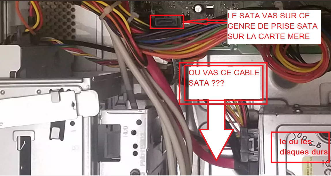

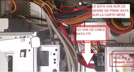

            On le vois bien branché coté disque dur , mais après il semble partir dans le vide (a gauche sur la photo) alors qu'il devrait être branché sur la carte mère.
            Redonne des photo au pire ou l'on vois bien tous les branchements.
            Tu le vois branché ou pas ?
            Il semble débranché d'un coté
            La ou il y a les ???? , il est branché a quelque chose ou dans le vide ?

          1. Il est branché sur un lecteur DVD

            @Selim_0943L'autre coté de se cable ?
            Idem, même genre de câble sata (semble noir le second) doit être présent sur ton disque dur.
            Les sata doivent relier le disque dur et lecteur cd a la carte mère (la grande carte électronique)
            Vérifie cela, si bien en place, quitte a les débrancher et rebrancher
        3. -En fait le cable sata de droite côté disque dur est branché à côté de la carte mère c'est juste que les câbles cache le branchement.
          -Et pour le câble de gauche il est branché sur un autre disque dur et il continue son chemin jusqu'à la carte mère.
            Photo trompeuse ...
